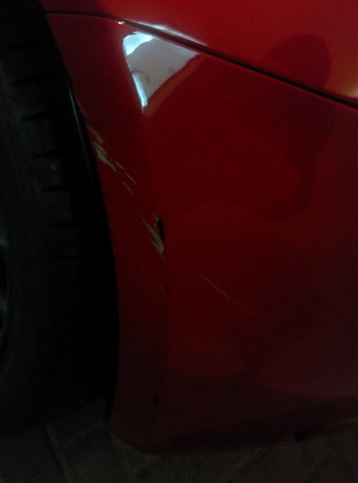

אתמול קיבלתי במתנה שפשוף קטן בפגוש האחורי, ויש עוד איזה 2-3 סימנים קטנים כאלה מהבעלים הקודמים של ה500.
האוטו יפה ושמור והכל, אבל אם אפשר להשקיע סכום לא גדול למישהו שיודע לעשות תיקוני צבע נקודתיים כאלה, כמו שPDR+ עושים אותו דבר רק עם מכות פח, אז זה משהו שאני אשמח לעשות ולהביא את האוטו למצב מושלם.
יש מקום כזה? אני לא מעוניין בצבעי רגיל שיודע רק לשייף את כל החלק ולצבוע מחדש, אלא בתיקון הכי נקודתי שיש.
מצורף תמונה של השפשוף החדש לפני ואחרי פוליש, להדגמה מה אני רוצה לתקן

אתה יכול לעשות לבד. תקנה צבע בהתאם לצבע הרכב, נייר מים 2500 או 3000 וזהו. שפשף קצת עם נייר המים כדי להחליק את השריטה, נקה עם אלכוהול כדי להוריד שומנים, שים צבע בהתאם לצורך ושייף שוב כדי להחליק אותו.

אל תעשה בעצמך עם מכחול, זה אף פעם לא יוצא כמו שצריך. אם אתה רוצה רק לתת ככה בנגיעה אז עדיף לך לתחום את האיזור ועם צבע מתאים
ובעזרת מקל אוזניים לתת נגיעות קלות.
תלוי לאיזו תוצאה אתה רוצה להגיע. אני עושה ברכב שלי תיקוני צבע עם מכחול דק מאוד שקונים בחנויות ציור (מאוד מאוד דק). חלק מהתיקונים שלי יוצאים יפה מאוד, כמעט שאי אפשר לראות אותם וחלק מהתיקונים קצת פחות טובים. תלוי במיקום של התיקון ועד כמה זה מפריע לי בעין. למשל, על תיקון צבע בחלק התחתון של הרכב כתוצאה משפשוף מדרכה אני פחות אשקיע מאשר תיקון בדלת הרכב.
אני לא חושב שאני אצליח לעשות תיקון כזה כמו שצריך.. אני מעדיף לשלם, בתקווה שזה יעלה כמה מאות לכמה סריטות ולא כמו לצבוע את האוטו. אבל אין למי לשלם?

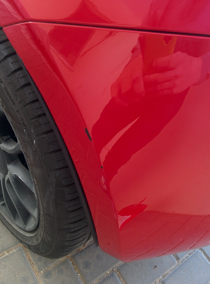

בן ז*נה כלשהו שלא יודע לחנות ברוורס השאיר לי כמה קילופי צבע בפרונט (ממש שחור כמו בתמונות של פות"ש).
מכירים מישהו שלא ישחט במחיר?

לפני שבוע תיקנתי ברכב שלי את הכנף הקדמית,
ניגשתי לטופ קולור שהתאימו לי ספרי צבע בדיוק לפי קוד הצבע של הרכב, קניתי גם מכחול מאוד מאוד עדין וספרי לכה.
התחלתי בלנקות טוב טוב את האזור, ביצעתי את התיקון תוך ריסוס צבע לפקק הספריי, ערבוב טוב לפני, מריחה עם המכחול, המתנה לייבוש. וחזרתי על התיקון שוב איפה שנדרש.
יצא לא רע למען האמת, הרכב שלי כהה כך שלא רואים הבדל גדול אלא אם ממש מסתכלים מקרוב.
בעיקר נהיה לי שקט בראש שאין את הנקודות המעצבנות האלה שצצות להם כשהרכב שטוף למשעי.
שיהיה בהצלחה!

חברה, תפתחו עיניים קצת.. יש כאן כבר שבוע בדף הראשי את העבודה של רביב מ- CoolCAr. עשה לי PDR על כל האוטו והג'אנטים. דרך העבודה תלוייה בעומק בשריטה. שריטה רדודה אפשר עם מכחול. שריטות עמוקות אפשר לבחור מכחול אבל רואים את השקע של השריטה או לשייף, למלא בשפכטל עדין, לשייף ולצבוע. יש הבדל קליל בצבע אבל זה נראה הרבה יותר טוב מהשריטה ולא עולה מאות שקלים לכנף או דלת. אפשר לסדר אוטו מלא שריטות בפחות מאלפייה.
מאז שפתחתי את השרשור הספיקו לשפשף לי את אותה נקודה שבתמונה עוד פעם, עשיתי תיקוני מכחול בכל מני נקודות ואת האמת כמעט ולא רואים רק אם מתאמצים, לא היה צריך לדעת מה עושים, כל אחד יכול.
היום הייתי בcool car, עם המכונה של הפוליש הוא הוריד בחצי שניה סימנים שאני לא הצלחתי ידנית, עשיתי קצת pdrים גם.. המחירים שלו מאוד מאוד נוחים, אין סיבה לא לקבוע איתו, הרבה מהפגיעות הנפוצות הוא יכול לסדר נורא בקלות. אם למישהו יש מכה גדולה יותר באוטו אז בכלל, זה כל כך קל לסדר את זה שאני לא מבין למה תמיד במפגשים אני רואה מכוניות עם דפיקות כאלה.
