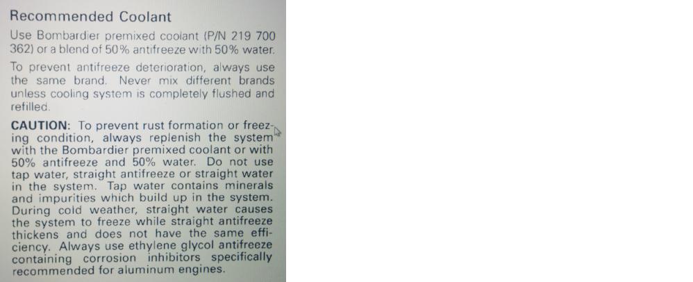

לא מזמן קניתי טרקטורון, כדי לטייל קצת ליד הבית.
אני כבר הרבה זמן מנסה לפענח את סוגי השמנים שמגדיר הייצרן, הוא לא אוהב לתת מידע, אלה בעיקר לתת את המקטים של המוצרים שלו.
שלא נדב על היבואן, שהמיידע שלו בכלל חסוי.
הטרקטורון הוא אאוטלנדר 650 שנת 2008.
זה המיידע שכתוב בספר התחזוקה של הכלי (מצורפת תמונה)
איזה נוזל קירור עונהה לדרישות אלו?
אשמח לקבל הכוונה למוצר, חברה וסוג.
ככל שאני בודק יותר אני יותר מבולבל.
האם מוצר זה עונה על ההגדרה:

ההגדרה של היצרן מאוד רחבה ובעיקרון כל נוזל קירור אטילן גליקול מוכן לשימוש ביחס 50:50 המתאים למנועי אלומיניום - יענה על הצורך.
כמובן שרצוי להשתמש בנוזל קירור של יצרן טוב. Valvoline נמצא בקטגוריה זו .

אני סבור שכל נוזל קירור EG המתאים למנועי אלומינום יעשה את העבודה. הרכבים האלה נבנו לאמינות גבוהה ולתחזוקה פשוטה ולא יהיו רגישים לסוג זה או אחר. הנוזל של gasoline הוא טוב.

אני מבין שיש נוזל IAT ויש נוזל OAT
מה באמת ההבדל בניהם, ואם זה כזה משמעותי במידה ואני מחליף את כל הנוזל במערכת?
אגב, זה המפרט של המוצר המקורי:
http://xpslubricants.com/PDF/219700362.pdf
שאליו מופנים מאתר השמנים, נוזלים ותוספים של האתר הרישמי הזה:
http://xpslubricants.com/all_products.asp
אם אני לא טועה הסמל למעלה הוא של חברת shell
עריכה אחרונה על ידי פלג_
נראה לי שגילית מיהו יצרן ה OEM של הנוזל.
עכשיו נותר רק לעשות חיפוש באי-ביי ולהזמין. הנה אחד.
לחילופין ניתן לפנות לחנויות חלקי חילוף שעובדות עם היבואן של "של" או ישירות אליו לבירור מצאי.
