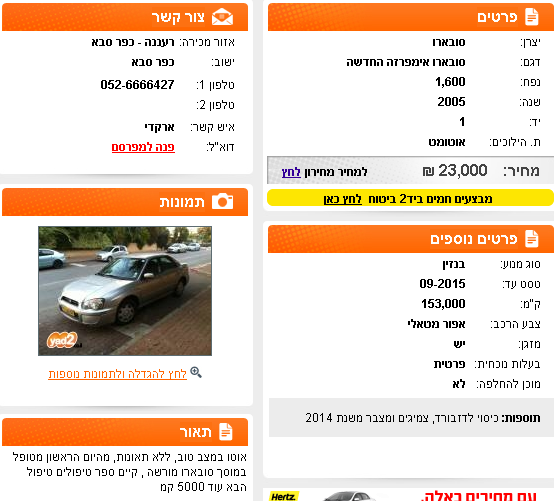

אם צריכת הדלק לא קריטית כי הנסיעות לא רבות דווקא הייתי בודק את המודעה הזו מיד 2 (כמובן שיש עוד המון מודעות פשוט צריך לבדוק) הטסט ארוך לפי מה שהוא כותב, היסטוריית טיפולים יש (כמובן שצריך לוודא מול המוסך) והוא יד ראשונה והק"מ לא גבוהה והוא כותב שגם המצבר והצמיגים חדשים:
ההפרש בין רכב שיעשה 1:11 לרכב שיעשה 1:14 הוא בערך 120 שקל לחודש למי שמגיע ל-10K ק"מ מקסימום. לכן אם יש רכב משפחתי במצב טוב ואהבת את האימפרזה ותמצאי אחת שמורה עם היסטורייה ובדיקה טובה, לכי על זה.
