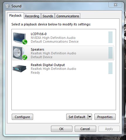

היום קניתי טלוויזיה חדשה חיברתי אותה למחשב ואני רוצה שיצא סאונד גם לרמקולים של המחשב, וגם לטלוויזיה כשאני ביציאה שלה כמובן, כרגע אפשר רק לאחד מהם.
צירפתי תמונה, רק ההתקן שאני מגדיר אותו כדיפולט מוציא סאונד.
תודה.

אפשר עם מפצל pl או כרטיס קול נוסף
מדובר על אודיו דיגיטלי, בלתי אפשרי עם מפצל.
אני גם לא בטוח שניתן ליישם את זה עם כ.קול נוסף (אני חושב שהתמונה שהוא צרף כוללת כבר 2 כרטיסי קול), גם ככה רוב המחשבים בשלוש השנים האחרונות מגיעים עם 2-3 כרטיסי קול (אחד או שתיים בלוח האם ועוד אחד בכרטיס המסך).
אפשר, אם הטלווזיה שלך תומכת בהזרקה והמרה של אות אנלוגי ל-HDMI, לעבור לאנלוגי ואז להשתמש במפצל, או לחילופין לעבור לאנלוגי גם בווידאו (VGA) ואז להשתמש בכניסות האנלוגיות בטלווזיה.
למען הסדר - הרמקולים הרגילים מחוברים אנלוגית 3.5MM
הטלוויזיה מחוברת דרך DVI לHDMI ואני רוצה לשמור את זה ככה כדי לנגן 4K

ואיך האודיו מחובר לטלווזיה?
בשביל 4K, מלבד טלווזיה שיש לה פיזית את הרזלוציה הזאת (1:1) אתה צריך DVI כפול (DL), עוד לא נתקלתי בכרטיסי מסך לשוק הביתי שמסוגלים לזה.

איזה סרט. יש לי כניסה מאחורי הטלוויזיה לסאונד 3.5mm אבל כשאני מחבר שם הקול נשמע רק במצב pc בטלוויזיה ואני רוצה להציג תמונה דרך HDMI

כמו שכתבתי, האפשרות היחידה לבצע את מה שאתה רוצה זה לעבור לאנלוג גם בווידאו, לחבר כבל VGA בין המחשב והטלווזיה, ואז להשתמש במפצל בשביל לפצל את האודיו, גם לרמקולים של המחשב וגם לרמקולים של הטלווזיה דרך הכניסה של ה-PC.
