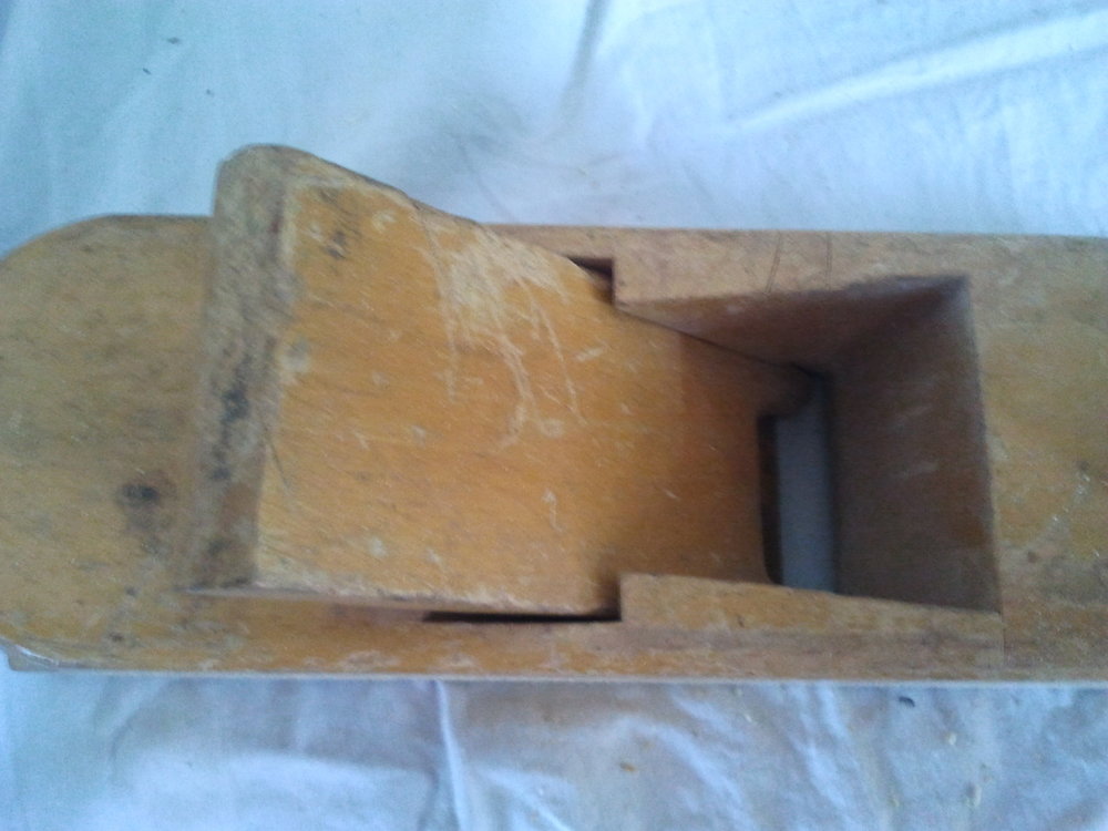

אני מנסה לשחזר מקצוע ישן, שהגיע אליי מסבי זיכרונו לברכה.
המקצוע נראה כאילו שהוא נבנה בעבודת יד ע"י בנאי חובב, דהיינו כמה מהחלקים לא תואמים זה לזה כמו שהייתי מצפה ממוצר תעשייתי, והברזל נראה כמו סתם עוד חתיכת מתכת שנבחרה באקראי בגלל העובי, ללא שום אפשרות כיוונון- אין לה חור בצורת "חור-מפתח" כמו שיש במקצועות של סטנלי ודומיהם על מנת לאפשר כיוונון עדין.
הבעייה: הברזל.
בחינה מדוקדקת של הברזל גילתה לי שלחורפה יש בטן. ממש כרס קטנה ועגולה.
אז כמו חמור טוב, יישרתי את המתכת כך שקיבלתי קו ישר ואחיד, ומאז אני מנסה להחזיר למתכת את החוד שלה, ללא הצלחה.
כל פעם שאני מנסה לייצר לה את החוד מחדש, הקצה נהיה מעוגל טיפונת, ומפסיק להיות חד. עד שהצלחתי להגיע לרמה סבירה, ניסיון ההשחזה הידני שלי שוב הביא אותו למצב של קהה לגמרי. אני לא מבין מה לעזאזל קורה פה.
אשמח לקבלת עצות ודרכים להשחזת ציוד מהמומחים שיש פה בפורום.

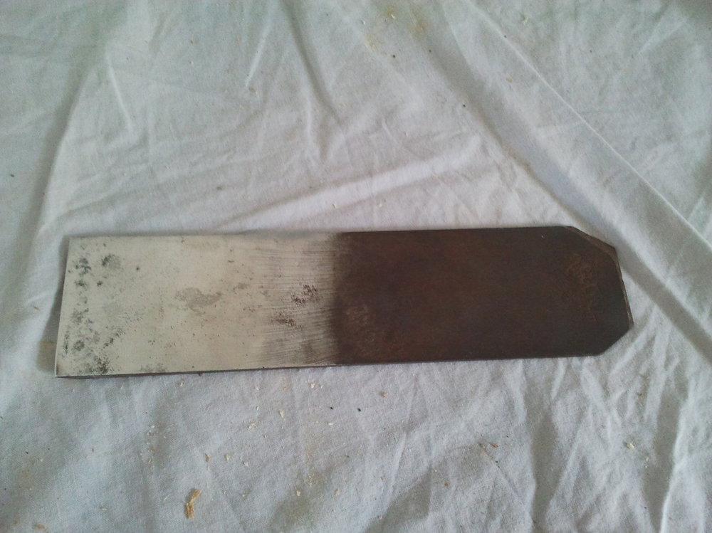

ניסיתי להשחיז עם כל הציוד שיש לי שיכלתי לחשוב עליו, שמתאים לאופי ההשחזה הזה. נייר ליטוש, אבן, מלטשת סרט, מלטשת אבן, שופין, לא זוכר כבר מה עוד. אותה תוצאה עם כל אחד מהם.
אני חושד שהמתכת לא ישרה, אלא יש לה "בטן" לאורכה (או לרוחבה?). זה יכול להסביר את התוצאה שאני מקבל, אבל אין לי אפשרות לטפל בזה אם זו הבעייה.

לגבי גב שטוח, זה אחד הדברים שלמדתי. שיטחתי אותו כמיטב יכלתי.
הוא עדיין נראה טיפה מעוות, לא בעין אלא כשאני בוחן את היישור עם סרגל מול האור. בכל חלק על הלהב, הסרגל מראה אור ממקום אחר.

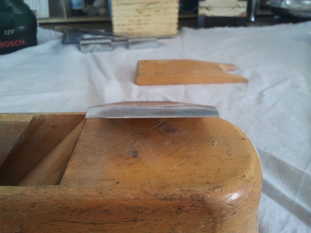

ממה שניתן להבחין לי זה נראה כאילו ההשחזה בזוית חדה מידי יחסית למה שראיתי בכלים דומים
כמו כן ההשחזה נראת כמו convex ולא FLAT כפי שהיא אמורה להיות
זווית ההשחזה לא שונתה על ידי. היא נותרה כפי שהייתה כשקיבלתי את הכלי. מאחר ואני חסר ניסיון מעשי עם מקצועות, אין לי בסיס להשוואה חוץ מאזמלים- וגם איתם אין לי הרבה ניסיון מעשי...
ההשחזה אכן בעייתית, זה כל נושא השירשור- אני לא מצליח ליישר אותה. חלק אחד מתיישר, חלק אחר מתעגל. מצליח לעשות חורפה סבירה עבור הונינג, והחורפה מתעגלת כשאני ניגש לביצוע החורפה המשנית.
משהו לא מסתדר כמו שצריך ואני לא יודע מה זה.

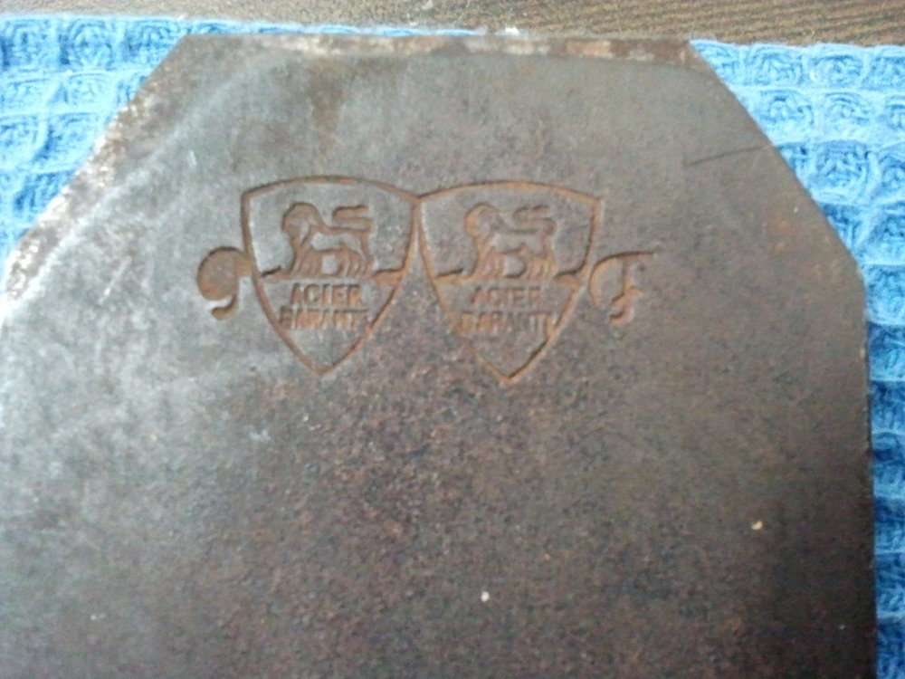

התפתחות דרמטית. מאחר ואני מוצא את עצמי חסר בזמן (ומוטיבציה, מסתבר, בעקבות הכשלונות האחרונים) שמתי חומר מונע חלודה על הברזל, כדי שאוכל לטפל בו במועד מאוחר יותר בלי לדאוג שיחליד עוד בינתיים.
מצאתי סמל יצרן על המתכת בעקבות זה! האם אתם מכירים?
