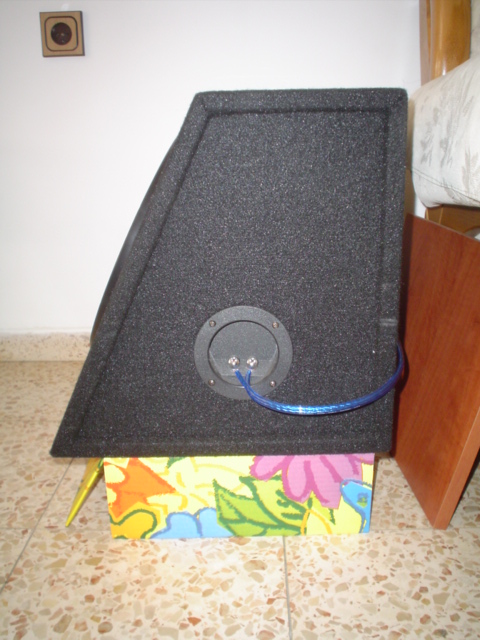

לפיהחישובים שלי זה יצא 37.4 +- 3 ליטר. תלוי בבליטות. ובהנחה שעובי העץ הוא 17 ממ' והבד2 ממ'.
יש לחבר שלי תיבה שנראת לעיין בדיוק ככה, גם כן לסאב כזה. בהחלט לא מספק מבחינת עוצמה(וזה לא בגלל המגבר boos 650 800W).גם לחבר שלי יש הגברה דלה יחסית והסאב נחנק בתיבה כזו אבל אצלו תא מטען פצפון, ככה שאין בררה והוא גם לא אוהב באס בעוצמה. בתיבה כזאת אתה יכול להוציא באס יפה שמשתלב אם המוזיקה.
לפי נחישובים שלי זה יצא 37.4 +- 3 ליטר. תלוי בבליטות. ובהנחה שעובי העץ הוא 17 ממ' והבד2 ממ'

לפי המידות שהוא נתן יצא לי תיבה עם מידות פנימיות של 35.6 ליטר
הורדתי ס'מ מיכל צד שהוא אמר שזה שקוע וגם חישבתי את עובי העץ כ 19 ממ (אם זה 17 אז תוסיפו עוד חצי לי טר בערך)
מהנפח הזה תורידו בערך את הנפח הפנימי של וופר עצמו שזה קצת מעל ליטר
יוצא משו בסביבות ה 34 ליטר
