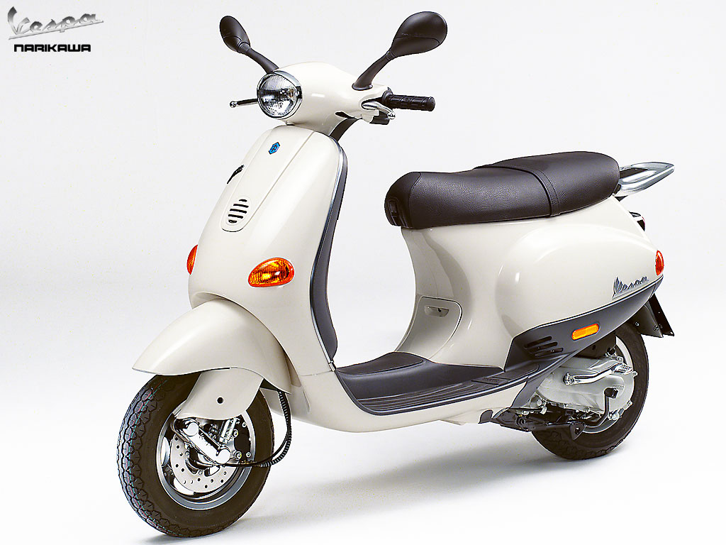

אני מעונין לצבוע את הפלסטיקה של הקטנוע. לא מדובר בצבע הכללי של הקטנוע אלה בפלסטיק שבין במושב לקידון.
היום והקטנוע היה רוב הזמן בשמש הפלסטיק מתפורר. חשבתי לצבוע את הפלסטיק ,אבל לא מעונין בצבע בפשוט אלה משהו שמיועד לפלסטיק כמו שצובעים דשבור של רכב
אצלי בקטנוע זה בכחול אבל לא אכפת לשנות את הצבע לשחור
עם תעשה שיוף נכון של הפלסטיק ותעבור עליו על נייר מיים תצבע אותו לפני בפריימר וקנה צבע שמותאם לרכב עם מקשה ולכה לא יקרה לו כלום ב שמש בתל אבי יש חנות שמוכרת את הספיים האלה נקראת טופקולר ביצחק שדה תל אביב
