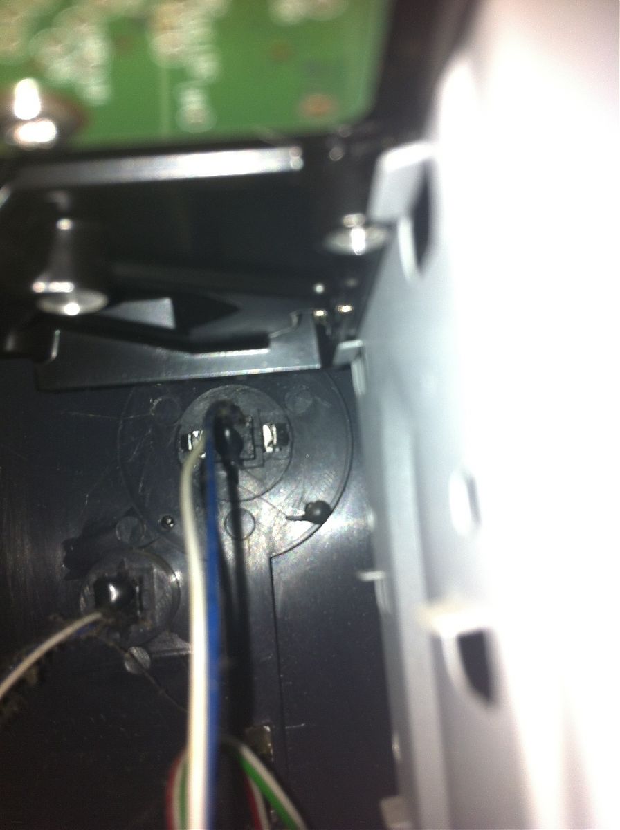

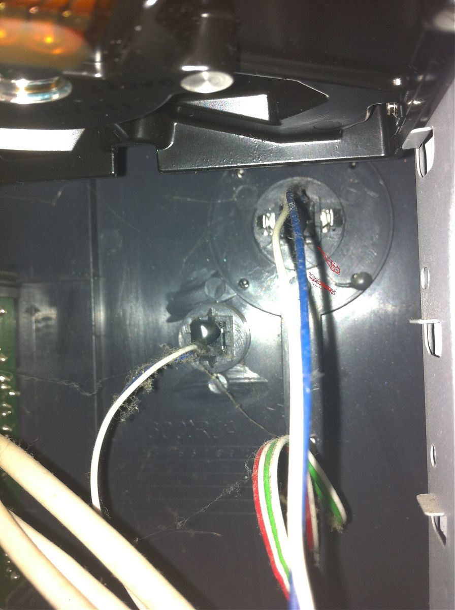

אז ככה . אודה ואתוודה. לא זוכר מתי לאחרונה פתחתי את המחשב והתעסקתי איתו. המחשב לא שלי , קיבלתי אותו והעברתי אותו לאחי . בוצע כיבוי בהצלחה לפי הנוהל ומאז - דממת אלחוט. על הלוח אם ישנה נורה שדולקת כאשר אני מחבר חשמל . אני מסיק מכך שספק עצמו תקין. אני במסגרת כמה שאני חלוד ניסיתי לפתוח את המארז ורק בעזרת מספריים נפתח. עשיתי לעצמי חתך שלא מבייש קטוע גפיים. בכל מקרה צילמתי כמה תמונות ואני חושד שהבעיה היא דווקא בכפתור הדלקה שלא מספק זרם כאשר הוא נלחץ. סימנתי בתמונות בצבע אדום במקביל לחוט שנראה כמו סיליקון שקוף שהולך לשום מקום. לא בטוח שיש לו שימוש . בשביל זה אני צריך אתכם חברים . הסיליקון או החוט השקוף מחובר או יוצא אם תרצו , מהעיגול השחור מימין לקווים האדומים שסימנתי.

את הקטע עם החשמל סטטי ניסיתי כבר לבצע. לא עזר. לקצר את הפינים החשופים הכוונה לגעת עם המברג בחלק המתכתי שלהם?
מה לגבי החוט השקוף שציינתי . יש לו קשר למשהו ? איך לוח אם לא תקין יכול לגרום למחשב לא להדלק ?
