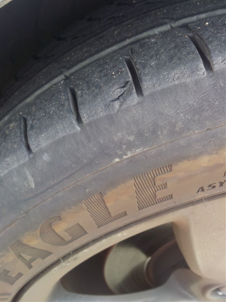

מסכים איתך בהחלט על מה שכתבת בקשר לנהיגה בסיבובים, הרכב התחיל לשתף פעולה הרבה יותר טוב מבעבר מכלל הבחינות, אך לצערי הרב אם תעבור איתם יום יומיים של התגרזנות, הם יתחילו להראות לך שהם בדרך הבטוחה לפח :-(:lol:
ZOOM-ZOOM
מוזר. גם אני עם הצמיג הזה (הגיע במקור עם האוטו)
כרגע אני אחרי 28000 ק"מ שכללו הרבה התגרזנויות, כולל מספר ימי מסלול בכוכב יאיר והם עדיין נראים בסדר.
נכון שהכתפיים כבר לא כמו שהיו בהתחלה ויש פה ושם נזק נקודתי עקב אספלט מחורבן אבל הם עדיין תקינים לחלוטין.
הם תקינים יחסית, אבל הדופן כבר שחוקה (לא לגמרי), וזה לא משהו הגיוני אחרי כ-3K ק"מ, כשברור שהרוב המוחלט הוא נסועה רגילה.
תמונה:
אני רק מחכה שלא יהיו חריצים בכלל ואז אחליף שוב :wink:
ZOOM-ZOOM
אם כך אז בכיף. למען האמת, עליתי 2 ראנים אחרונים ללא הפסקה ביניהם, כשההפסקה הקודמת לפניהם גם הייתה של 6 דקות. כנראה זה גם "עזר" לצמיג להגיע למצב כזה.
