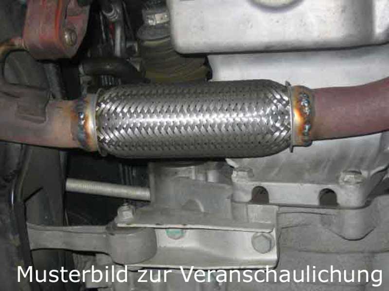

באוטו של ההורים של אשתי(אותו אוטו) היה את אותו הרעש, הרעש נבע כתוצאה מחיבור גמיש של האגזוז בחלק הקדמי של הרכב באזור של הקרטר.
תנסה לבדוק את החיבור הגמיש הזה של האגזוז, אולי גם אצלך הוא עושה את הרעשים הללו.
זה כמו שחסידה תבלע צפרדע, תכניס אחרי זה את המקור שלה לת$ת ולצפרדע תיהיה סירקולצייה, כך החסידה לא תיהיה רעבה לעולם.
תיגש למקום המתמחה באגזוזים קבל מהם הצעת מחיר.
תוכל למצוא אותו אם תתכופף מתחת לאוטו באזור של המנוע ממש ליד הקרטר (אגן שמן) אתה תראה את הצינור של האגזוז(ברזל) נהפך ל שרוול גמיש(גם כן מברזל) ובד"כ ברוב הפולויים שנסעתי עד היום היה את הרעש הזה בכל מני רמות וברובן החלק הזה עשה את הרעש הזה.
זה החלק ככה הוא נראה:
לא מאמין שאפשר לתקן לבד אלא אם כן יש לך ליפט ורתכת ייעודית לריתוך אגזוזים.
בד"כ הבעיה שהחלק הזה מולחם לצינור אגזוז ועם הזמן התפר של הריתוך נסדק/נשבר ואז החלק הזה מתחיל להשתפשף בצינור של האגזוז ולעשות רעשים בזמן תנועה.
עלות תיקון לא גדולה באזור ה 100 ש"ח אלא אם כן נדרש להחליף את החיבור הגמיש הזה ואז כמובן צריך לקחת בחשבון את עלות החלק שעלותו לא ידועה לי.
הייתה לי בעיה דומה לשלך, והחלק הזה הוחלף בזמנו במוסך רון בעלות של 350 ש"ח כולל עבודה ומאז הרעשים נעלמו.

אתה מדבר שטויות, אמרתי לך ש 100 ש"ח עלות התיקון במידה ולא נדרש להחליף את החלק עצמו אלא לבצע תיקון ריתוך! כנראה שלא ניתן היה לרתך את החלק ושמו חלק חדש ולכן המחיר של 350 ש"ח שזה ממש אבל ממש לא יקר.
זה החלק המדובר:
