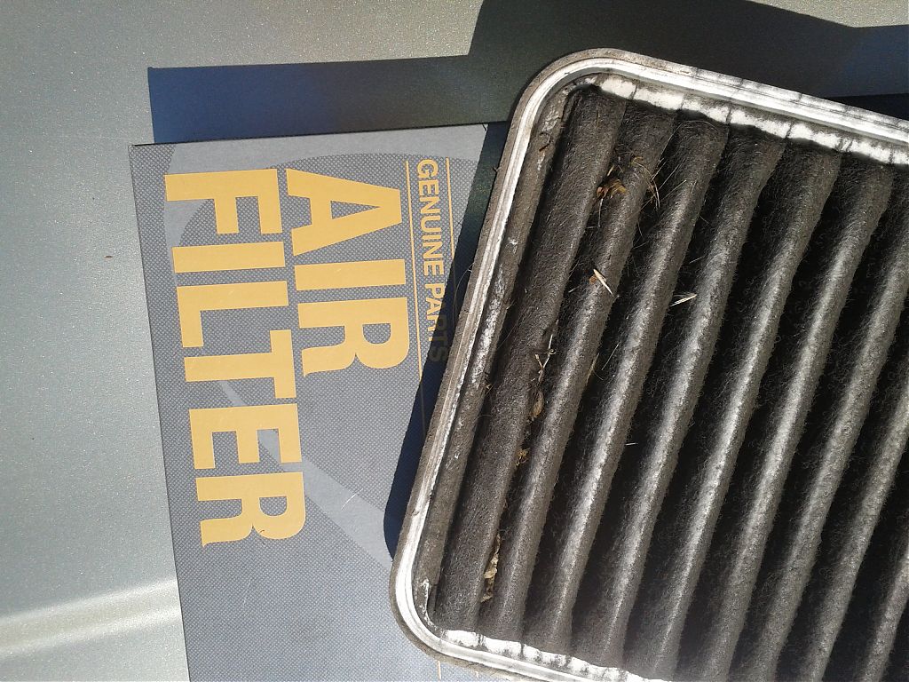

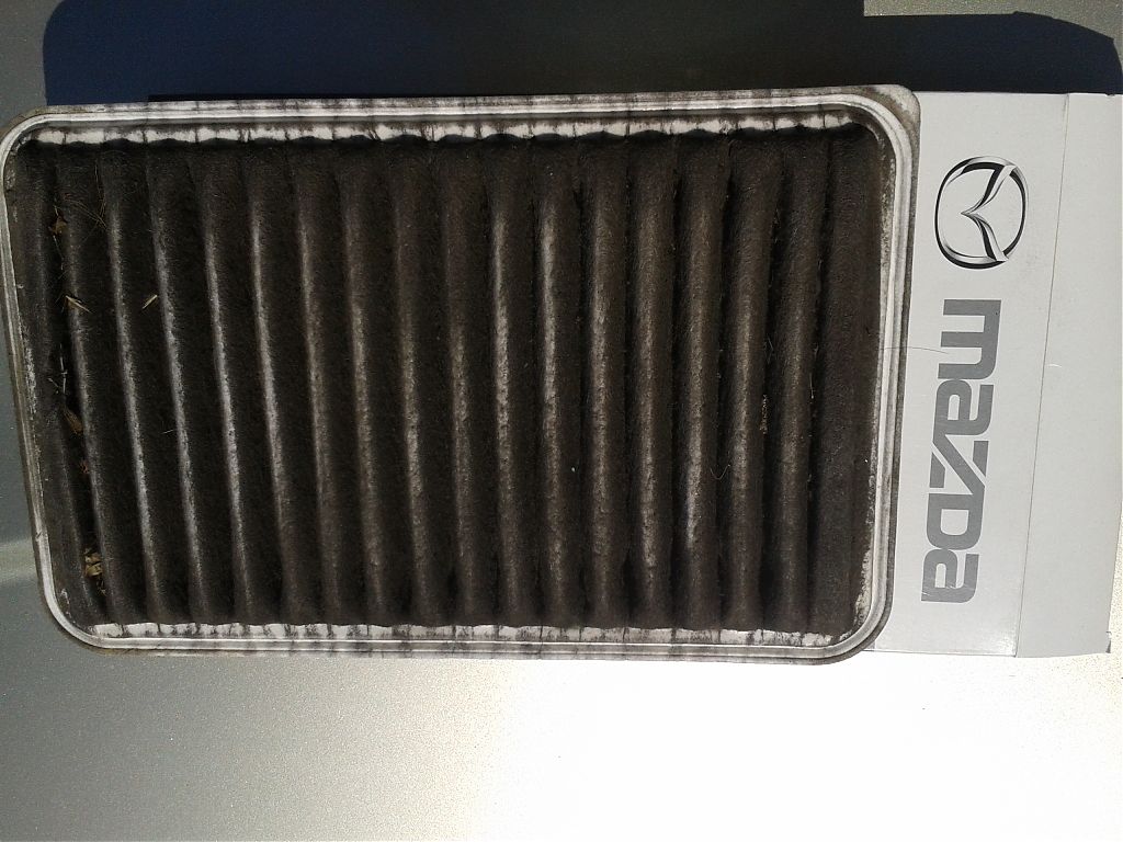

טוב, אז חודשיים ו 2500 ק"מ עברו מאז פתחתי את השרשור הזה, והגיע הזמן לעדכן.
אז- קודם כל תמונות של מה שיצא מהמאזדה. (העלים הקטנים היו שם במקור. "לא נגענו"...)נראה רע, לא?
החלק החדש (מקורי) נקנה אצל חזי דלאל ב199 ש', לפי ההמלצות פה. יש אצלו חלקים בשביל להרכיב מאזדה שלמה מאפס, והוא מאד נחמד (אם כי לא זול ).
השיפור בצריכת הדלק ניכר מאד (למרות שהיא לא הפכה לפתע לקיה פיקנטו:lol:) . משהו כמו 1/12 משולב.
גם השיפור בסחיבה הוא משהו שאי אפשר לייחס רק לאפקט פסיכולוגי. זה ממש משהו ניכר.
כשיגיע הELM 27 (בסעדי אלוהי הדואר הסיני), אני "אראה" יותר בפירוט מה המצב שם בפנים, בתאי השריפה ובמזרקים(נתוני חיישנים):-D
בינתיים, אני שוקל ברצינות את החלפת הפלאגים (זו הוצאה ניכרת, אז רק שוקל) ולו כדי לראות אם יש משקעים חשודים/פיח על הפלאגים.
תודה לכל מי שסייע.
