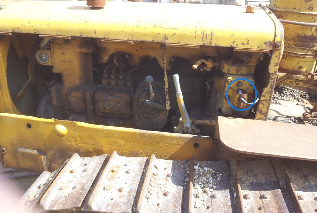

מנוע הבנזין משמש כמתנע . ההתנעה של הבנזין במנועים אלה בדרך כלל ע"י מנואלה ואחר כךמחברים אותו לדיזל ע"י הידית שבחזית . כשהדיזל נדלק מכבים את הבנזין .
זה היה די נפוץ במנועים האמריקאיים הישנים . זה עוד לפני עידן הסטרטרים החזקים והמצברים המודרניים .
לסובב את הדיזל ישירות עם מנואלה זה בעייתי בגלל יחס הדחיסה הגבוה ובגלל גודל החלקים.
את הדיזל מכבים אחר כך ע"י ידית על משאבת ההזרקה .
