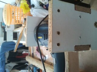

עץ- חינם. שאריות שהיו לי בבית, "מציאות" של קרשים ומדפים שונים.
מנוע- 130 ש"ח. מקדחה חשמלית של יונדאי שהפסקתי להשתמש בה עקב סוגיית בטיחות שאינה רלוונטית במחרטה הזו.

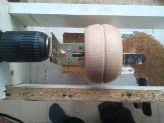

פוטר ("תפסנית") קדמי- 20 ש"ח. איזה גלגל עץ הזוי עם ציר שנכנס למקדחה. עליו זויות קטנות לתפיסת החומר עם ברגים. עלות זוית כשקל וחצי, סה"כ 26 ש"ח.

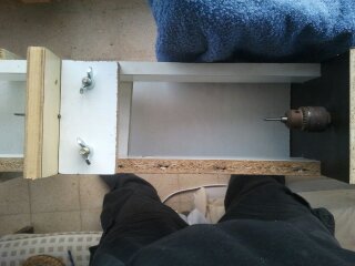

פוטר אחורי- למטרה שלשמה בניתי את המחרטה, הייתי צריך לשנות את התוכניות שלי קצת, לא לקחתי מספיק מרווח בחישוב שלי (תודה לחבר שעזר לי לבנות וה"זה מספיק, מה קרה לך" האגדי שלו :roll: ). מצאתי פוטר ישן של מקדחה, והותקן ע"י מוט הברגה ואום (מוט ואומים, כ-25 ש"ח, שימשו גם בעוד מקומות).
פוטר זז אחורי- "עוקץ"- מוט הברגה ואומים+פרפרים, ראה למעלה. קצת קרשים לבניית הבסיס והעליונית.

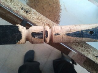

ניסיתי לחרוט את האלה שרציתי לבנות (שעבורה יצרתי מחרטה...), אבל א) אין לי את האיזמל המתאים, ו-ב) האלה הארורה הזו לא ישרה. אם אנסה ליישר אותה ייצא לי קיסם שיניים :shock:

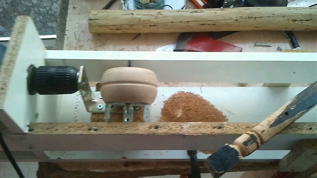

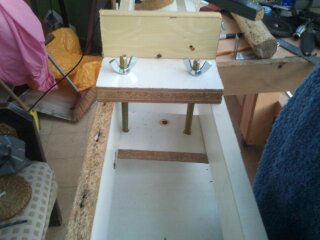

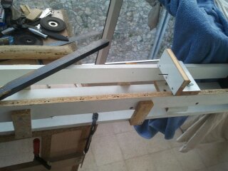

קצת תמונות. אני ברווז, לא צלם, אז תסלחו לי אם לא ברור.
ניסיתי לתפוס את כל הזויות החשובות. אם יש שאלות, אענה בשמחה.

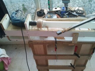

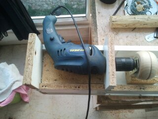

עוד קצת תמונות...
