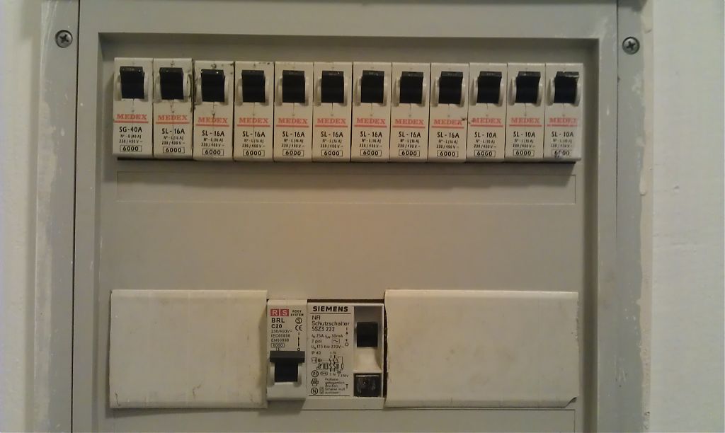

זה מה שנופל לי, לא יודע האם זה פחת או מאמ"ת.
בדרך כלל השלישי מימין נופל או הראשי שהוא התחתון הימיני. התחתון השמאלי שייך למזגן בלבד.
הראשי הוא השמאלי בשורה העליונה.
הימני בשורה התחתונה הוא הפחת, הפחת אמור לקפוץ כבר מזליגה כמעט אפסית, סביר להניח שיש לך מכשיר חשמל תקול בבית בדר"כ זה המכשירים שעובדים יחד עם מים כמו קומקום חשמלי מכונת כביסה וכדו'.

אני צריך להפריד בין שני מצבים, האחד הוא שהמאמ"ת השלישי מימין נופל כי ניתקתי או חיברתי את הלאפ טופ לחשמל (או משהו אחר) וזה מלווה בניצוצות של יום העצמאות והמצב השני הוא שהפחת נופל.
מה שמטריד אותי בעיקר הוא הפחת שנופל, אבל העניין הוא שאי אפשר להאשים אף מכשיר. היתה תקופה שהחשמל היה נופל באיזור השעה 7:00 והאשמתי את התנור כי יש לו שעון שיכול להפעיל/לכבות אותו וחשבתי שהוא הגורם לכך, כעבור כמה זמן החלפנו אותו וזה לא הפסיק.
הפחת נופל גם כשאין אף אחד בבית, ובמצב הזה מינימום מכשירים חשמליים פועלים ואף פעם לא הצרכנים הכבדים (ממירים, מקרר, טלויזיות וכו' ובמצב המתנה).
אתמול הדלקת המזגן גרמה לקפיצת הפחת (פעמיים) ואז ניתקתי את המזגן מהחשמל וכעבור 3 דקות (כשהמזגן מנותק) נפל שוב.
פעם הפחת נופל כשמכונת הכביסה עובדת וגם שלא זה תופס גם לגבי מדיח כלים, דוד חשמלי, מזגן, מייבש כביסה, תמי 4, טוסטר וכו'.
הפחת נופל בלי קשר למאמ"ת השלישי מימין.
לאחר ההסבר הזה הכי הגיוני לי שזו בעיה בפחת :? כי אין אשם משותף לכל המקרים.
אבל בכל מקרה אני כנראה אקרא לחשמלאי אחרי שאצליח בעזרתכם להצביע על האשם.
כמובן שישנם מצבים שכל המכשירים "הכבדים" עובדים והפחת לא נופל.
אם המזגן גרם לפחת לקפוץ פעמיים אז אפשר להאשים אותו אבל אחרי ניתוקו המוחלט מהחשמל הפחת קפץ שוב כעבור כמה דקות, מה אפשר ללמוד מזה?

אצל הורי הייתה בעיה דומה, שנפתרה ע"י החלפת כל הלוח.
עלות כל מאמ"ט היא 10 ש"ח, עלותו של הפחת סביב ה 200 ש"ח.

שחשמלאי יחליף לך את הפחת ויחזק את ברגי החיבורים אל רכיבי הלוח
בעיה מאוד נפוצה במיוחד בפחתים
אתה מתאר תקלה במעגל אחד (אשר מבוקר באמצעות המאמ"ת השלישי מימין). בדוק אם אינך מעמיס עליו יותר מדי מכשירים או שאין בו תקלה אחרת.
מעבר לכך - האם המערכת החד פאזית מספקת את צרכי הדירה והמשפחה או שעליך לשדרג לתלת פאזית אשר תאפשר הפעלת יותר מכשירים תוך חלוקתם בין הפאזות?
