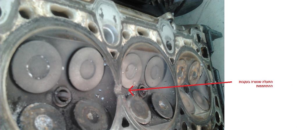

היום הלכתי לבקר חבר מכונאי במיקצועו. במיקרה הגעתי שהוא עובד על פירוק של ראש מנוע לאחר של שברולט אוואו 2010 לאחר שהרכב היתחמם עד שניכבה ולא היה מוכן להניע. הרכב הוא לא שלו אלא של מישהו שביקש ממנו לבצע את התיקון. מייד עם ההורדה של הראש נוכחתי לראות נזק בראש שפעם ראשונה בחיי ראיתי דבר כזה. ממש בין הצילינדרים (שזה לא ממש הצילינדרים) השני לשלישי ממש בין הסליבים נוצרה תעלה בעומק של כימעט סנטים 1, תעלה מדוייקת וסימטרית לחלוטין משהו שלא יאמן. אטם הראש ניראה שלם לחלוטין כך שאיבוד הקומפרסיה היתבצע דרך תעלה זו. פשוט ראש מנוע חדש שהולך להיזרק לפח. כמובן שהייתי חייב לצלם זאת:

גם אני שאלתי את אותם השאלות בדיוק חברים. ממה שהבנתי מהחבר שלי זה שהוא קיבל טלפון מאותו אדם ובלי יותר מידי שאלות הבחור הסביר לו את הבעיה והביא אליו את הרכב בגרירה. הרכב בוודאות שנת 2010 וממה שהספקתי לראות על הלוחית קיימת פירסומת של ליסינג,קנייה והשכרה כך שניתן להבין מה עבר הרכב. העניין היותר מוזר הוא כיצד נישאר אטם הראש שלם לחלוטין? יש הסבר הגיוני לנקודה זו?

יחסית לשנה זה מוזר מאוד!
השסתומים שרופים, לא בריא בכלל, בטח הוא גם תדלק בתחנת דלק שמועלת באחוז גבוהה.
הראש הוא מאלומיניום ולא מקרטון ואני מניח שהרכב עבר התחממות קיצונית, אם איבד קומפרסיה.
קצה קשה לראות ממש מה קרה לשסתומים בתמונה, אבל אם הם שרופים זה בגלל ההתחממות.
