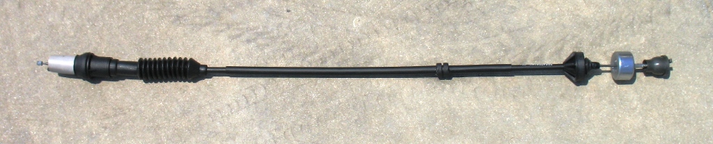

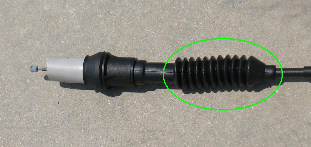

שלום,
אני מבקש הסבר על אופן פעולה של מנגנון כיוון אוטומטי בכבל מצמד של רכבי סיטרואן (קסארה, ברלינגו).
זה החלק שנמצא מתחת לגרמושקה שמסומנת בירוק.
קראתי כמה הסברים בנושא, זה מנגנות עם כדוריות, לא ממש הצלחתי להבין איך הוא מבצע כיוון מתיחה של הכבל.
תודה.

שלום
זהו סוג של רצ'ט, מוט אוקולון משונן שהתנועה שלו חד כיוונית בכיוון של קיצור הכבל , כאשר יש חופש גדול מדי של הדושה.
אם מאיזה שהיא סיבה הכבל קצר מדי יש צורך ללחוץ על החלק הקשה עם שתי אצבעות באופן שמשחרר את השיניים ומאפשר
למשוך את הכבל כדי להאריך אותו.
מקוה שזה מספיק ברור, תנסה לבד עד שתבין
בעיקרון, אין שירטוט (ברשת) שניתן להסביר איך בדיוק זה עובד.
בגדול, זה כמו שאמנון אמר: מדובר במנגנון ראצ'ט. להערכתי יש לו 2 קפיצים פנימיים - אחד לכיוון הדוושה והשני לכיוון הגיר. המטרה של הכבל היא לאפשר את תנועה המזלג של הקלאץ' (בשיחרור) עד הסוף, ע"מ שלא יווצר מצב שמזלג תמיד "לחוץ" מעט - ומצד שני מאפשר חזרה של הדוושה עד לנקודה שבה הדוושה לא תחת "לחץ".
לאיטלקים יש כבל דומה עם מנגנון גדול יותר (פיזית) באופן משמעותי. לא יודע אם הוא יותר טוב מהמקורי או לא, אבל הצטיידתי באחד כזה בשביל לנסות. הוא עושה רושם מבטיח יותר מהמקורי - אבל אין לדעת.
בנוסף, בכבל האיטלקי יש הנחיית יצרן מפורשת לגרז את הכבל עם גריז לבן (ליתיום) באופן קבוע לצורך שמירה על הכבל.

תודה לכם,
ההסבר מובן, אבל לא מובן לי איך זה בנוי תכלס.
קילפתי את הגרמושקה, רואים שם רק קפיץ גדול אחד וזהו.

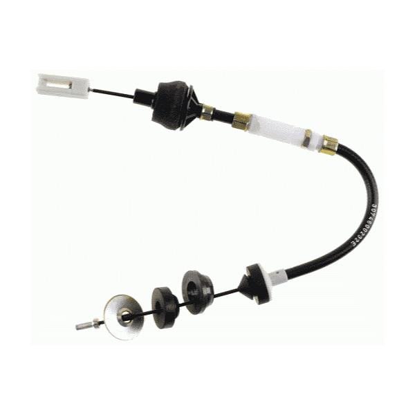

אגב, ראיתי באינטרנט כבל של SACSH ללא מנגנון מתיחה הזה, עם כיוון ידני, ראו תמונה.
