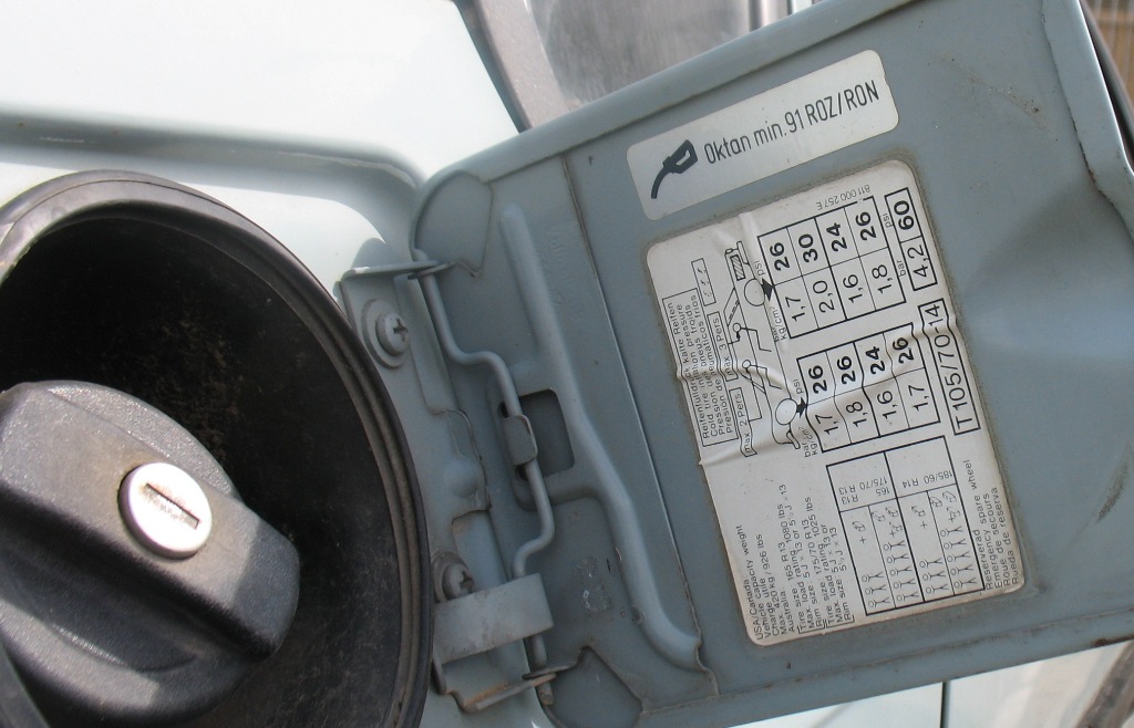

התמונה היא של רכב מדגם זהה, רק עם מנוע שונה, המנוע כאן בעל יחס דחיסה 1:9
המדבקה כמובן מקורית מהיצרן.
האם תוכל לעלות לכאן או ללת קישור למקור, בו כתוב שמנוע בנפח 1781 סמ"ק, דגם DS, בעל 90 כ"ס אמור לעבוד על דלק 98?
