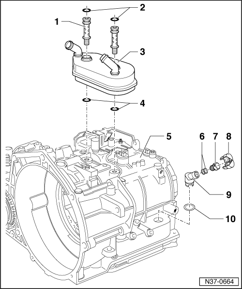

גם אחרי שיפוץ התיבה יש לבצע סריקת תקלות ובדיקת סל"ד סרק ואולי בגלל שהרכב שלך לא חדש יש לבצע ניקוי מצערת 'וכיול' פרמטרים במחשב הרכב לאחר שיפוץ התיבה מה שלא כול מכון גירים יודע לבצע בצורה מקצועית.
בתמונה המצורפת ניתן לראות את הקולר של התיבה שמספרו 3 שהינו החלק הבעייתי שגורם לרוב התקלות בתיבה מסוג 01M
