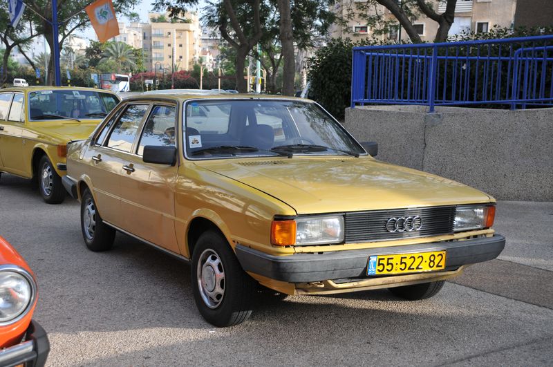

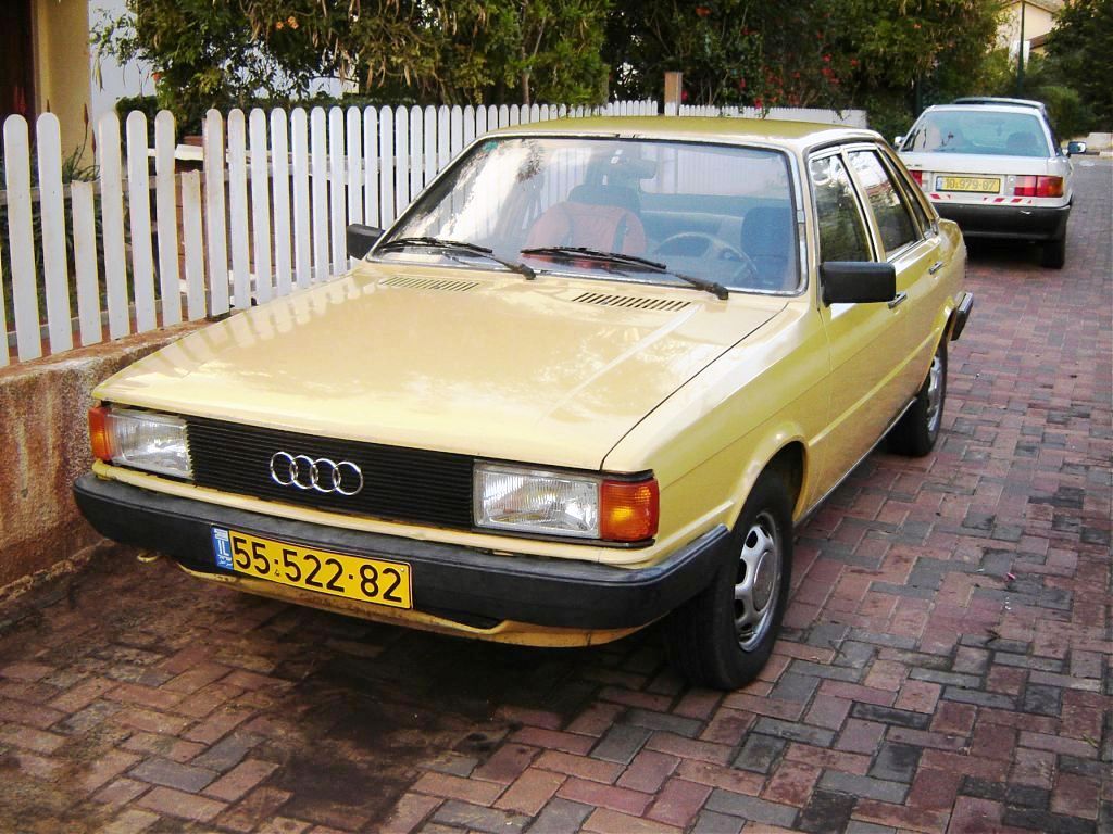

הכל התחיל במודעה ביד 2 שבה נכתב על אאודי 80 מודל 1982 1600 אוטומט יד ראשונה עם 72000ק"מ.
כמובן שלמחרת היום הרכב היה שלי.

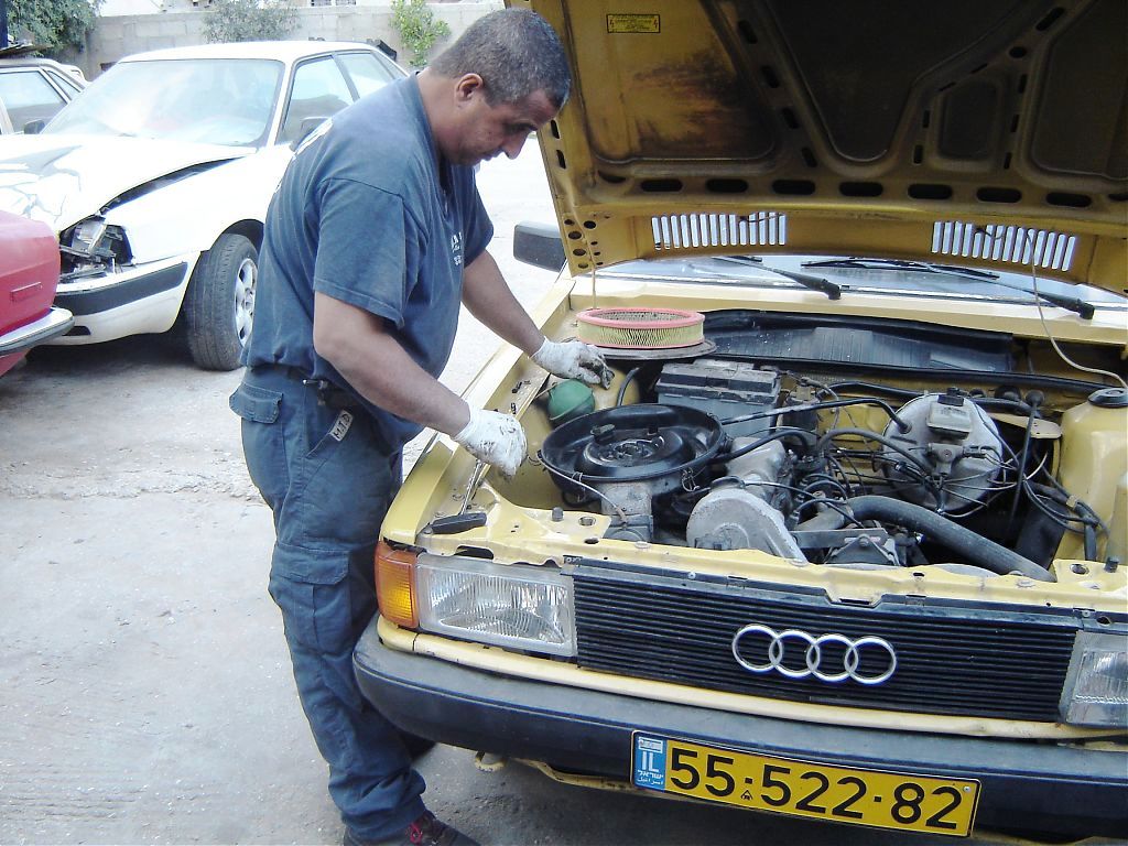

לאחר שירות נפלא במשך חמש שנים הוחלט במועצת המשפחה להוציא את "הצהובה" לגמלאות ולהתחיל להכין אותה לקראת הפיכתה לאספנות.
נרכשה מחליפה צעירה יותר ואפילו ממוזגת (שכרגע נמצאת בישור קו במוסך) פרטים בהמשך
