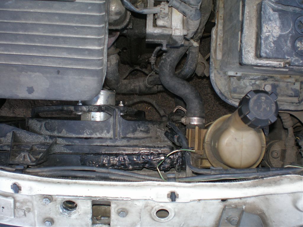

פיאט פונטו שנת 95 דגם- HSD-75 גיר ידני 1242 סמ"ק עברה תאונה.הרדיאטור שנשבר הוחלף ברדיאטור ישן שכולו חיבורים והדבקות.אני רוצה לקנות רדיאטור חדש,אבל הבנתי שיש 3 סוגי רדיאטורים שמתאימים לפונטו:
1-מידה 44X32
2-מידה 58X32
3-מידה 27X76.

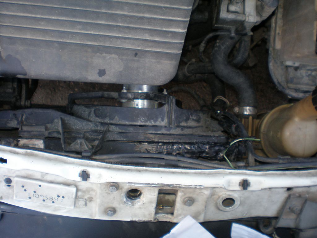

מה שעכשיו יש ברכב הינו מידה:58X32,אבל אני חושש שהמוסכניק ששם את הרדיאטור שם איזה רדיאטור שמתחשק לו.

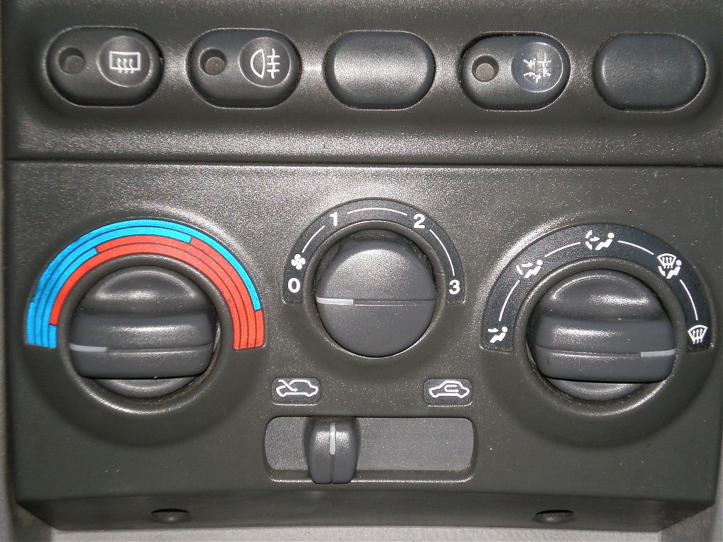

צירפתי תמונות של הרדיאטור,ותמונות של דרגות המזגן ברכב.
לדעתי,חייב להרכיב רדיאטור בעלות אותן מידות בדיוק,לא חושב שיש כאן מקום לשיקול דעת של בעל המקצוע,צריך להרכיב מה שמתאים.
אם אתה חושש,גש בעצמך לחנות לחלקי חילוף וקנה את הרדיאטור בעצמך-כך תקבל מה שאתה רוצה בדיוק וגם תחסוך פערי תיווך.
קח את הרדיאטור ובקש שירכיבו אותו בכל מוסך שתבחר.

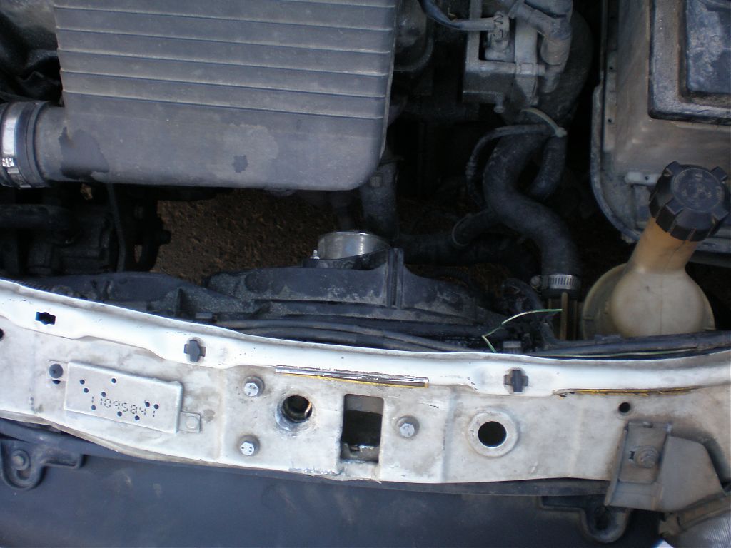

כמו כן בדוק שהטמבון שהוחלף באם הוחלף תואם לפונטו עם מזגן, אם לא הרכב יתחמם.

בפונטו הזאת יש מזגן ישראלי כך שהפגוש הקדמי המקורי הנו זה בעל הפתחים הקטנים לחדירת אויר והוא לא היה מוחלף בזמן התקנת המזגן הישראלי.
רק בפונטו עם מזגן מקורי היה מותקן פגוש עם פתחי אויר גדולים יותר לקרור טוב יותר של מעבה המזגן ורדיאטור המנוע.
במקרה של החלפת פגוש, גם ברכב עם מזגן ישראלי, אני תמיד ממליץ להתקין פגוש של מזגן מקורי, שכאמור, הנו בעל פתחי אויר גדולים יותר.
