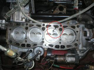

מנועים אלה עשויים מיציקת אלומניום, האלומיניום נאכל כתוצאה מקורוזיה במערכת קירור המנוע ועם הזמן נוצרים מעברים בין הצילינדרים למערכת המים.
צירפתי לך תמונה מקווה שתבין.
