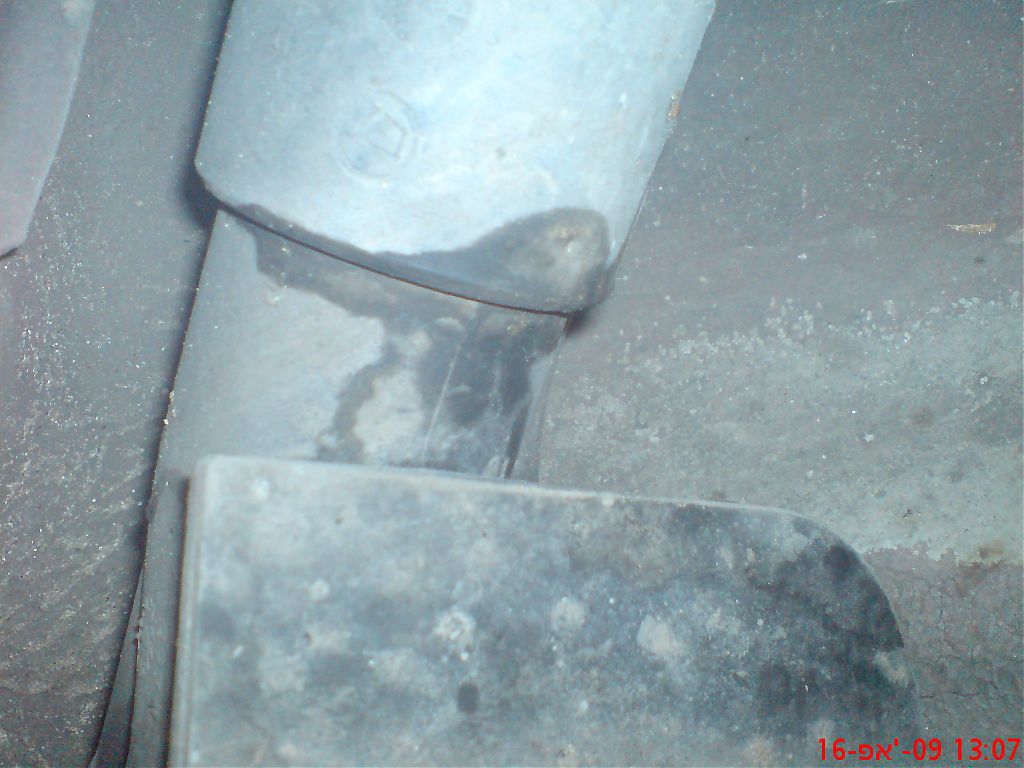

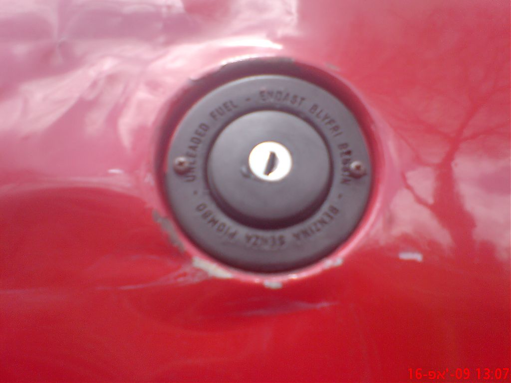

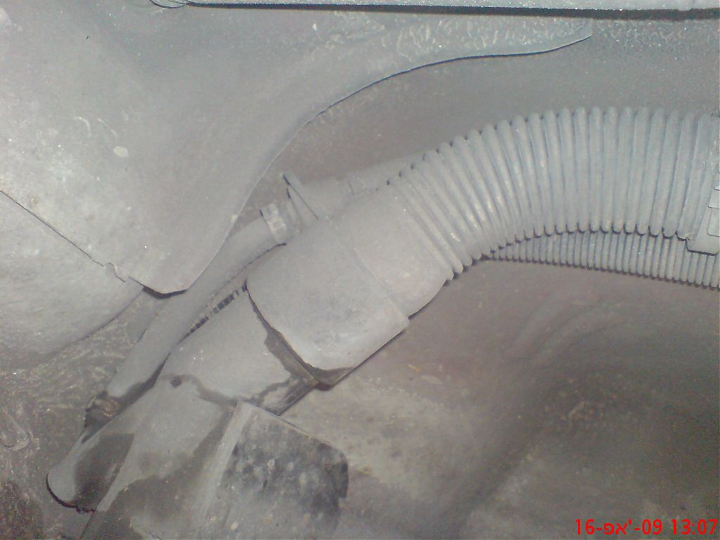

אז רק ידע כללי על הרכב ,הרכב כנראה עבר תאונה קטנה( בעלים קודמים כמובן . ) באזור של פתח התדלוק של הדלק לפחות ככה זה נראה לפי המכות מאז לא התיחסתי ממש לזה שהמכסה של הדלק לא נכנס בצורה ישרה הוא נכנס כזה טיפה עקום אבל לא יחסתי חשיבות אף פעם .. מאז שהתחיל הריח של דלק התחלתי לחפש מקורות רטובים ונמצא כי יש רטיבות וריח באזור הזה אבל מעל הגלגל סתומרת בצינור תידלוק שבא מהמיכל לפתח .

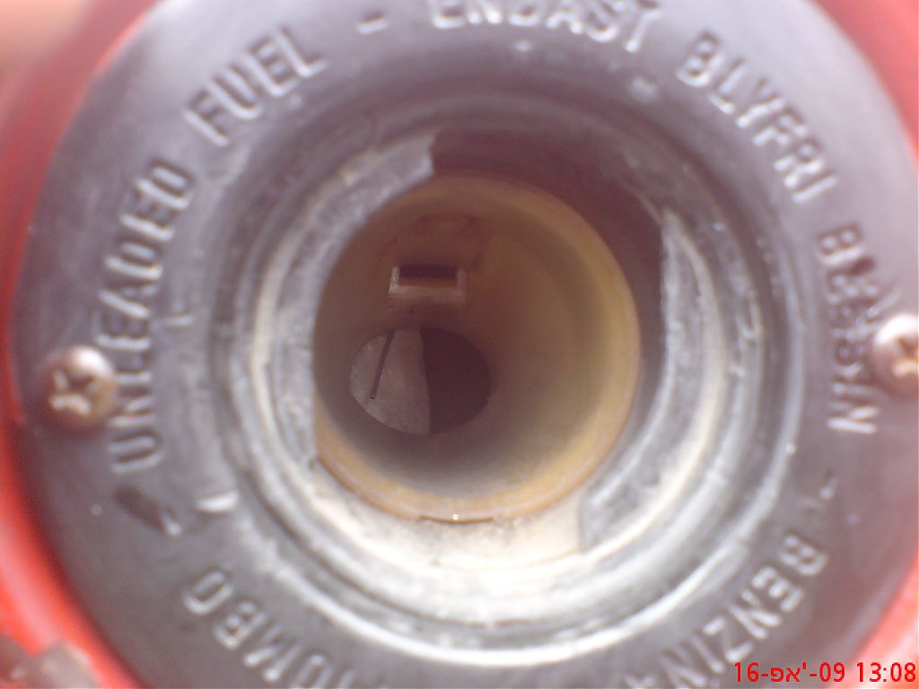

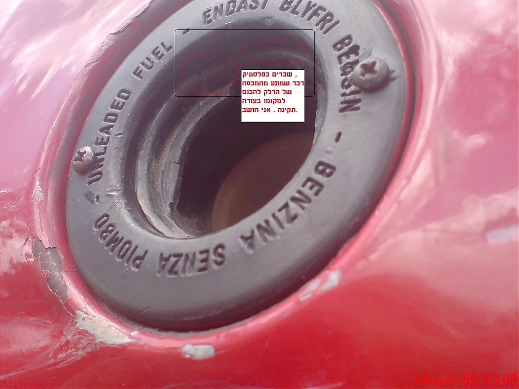

בסריקה יותר מקיפה שמתי לב שבאמת כל הפתח של המכסה יש לו שברים בפלסטיק והוא נראה מאוד מוזר אולי בגלל זה המכסה עקום ככה ..

תבדוק את הצינור מפתח התידלוק למיכל דלק ותראה שאין סדקים, אם אין, תהדק עם באנד את החלק התחתון של הצינור בחיבור למיכל.
נגב בסמרטוט את הרטיבות ותדלק את הרכב עד שפיית התידלוק תיקפוץ פעם אחת לא יותר , ותראה עם נוזל מהחיבור דלק .
לפי התמונה בחלק העליון של הצינור יש באנד ובחלק התחתון אין באנד .
יהיה טוב, רק לא ידוע למי ומתי .
הבעיה היא שבחיבור למיכל הכל תקין אין נזילות התמונות הם בחיבור לפיה .. ומשם הבעיה שלי שנראה לי בכלל צריך להחליף את כל המערכת של הפיה שם כי היא שבורה העניין הוא שאני לא מצליח להשיג את החלק הזה באף חנות .. יש למישהו הצעות על חנות שידוע לו שיש את הדברים האלה שם ? באזור המכרז \שרון .. בתודה אלמוג .
