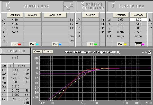

גישה שלך מוזרה למדי .קודם בודקים נתונים של הרמקול שאחרי ניתן לדעת איזה נפח הוא דורש.הנתונים הם
, Vas Qts ניתן ליבדוק אותם בתנאי בית-אבל צריך ידע ב אלקטרוניקה.אחרי שיש לך ביד נתונים אפשר להשתמש ב תוכנה כמו JBL SPEAKERSHOP וכוי שיתן תמונה להתנהגות של רמקול בנפחים שונים.
ואז ...-לא יהיה לכם ספק ש...לדוגמה REVELATOR W18 לא יכול לשבת בדלת!הוא צריך משהו כ19ליטר.

האלמנט שלך אם אני לא טועה זה ה18W4531.
טווח נפח העבודה המומלץ שלו הוא באיזור ה8-12 ליטר, כאשר אני יכול להגיד שלטעמי ב8 ליטר הוא נשמע הכי טוב.
אפשר לצמצם בכמה אפשרויות את הנפח בדלת, אבל שום צמצום לא יתן את אותה תוצאה כמו של בניית תיבה אטומה על הדלת עצמה.
אם היה לך רכב בעייתי הייתי אומר שזה סיפור לא פשוט, אבל על הדלת שלך לבנות תיבה אטומה של 8 ליטר זה ממש לא הבעיה.
בגדול, תמיד יהיה עדיף תיבה אטומה מאשר דלת עם נפח מצומצם כי פשוט מה שלא תעשה הדלת לעולם לא תהיה אטומה(מבחינת נפח).
