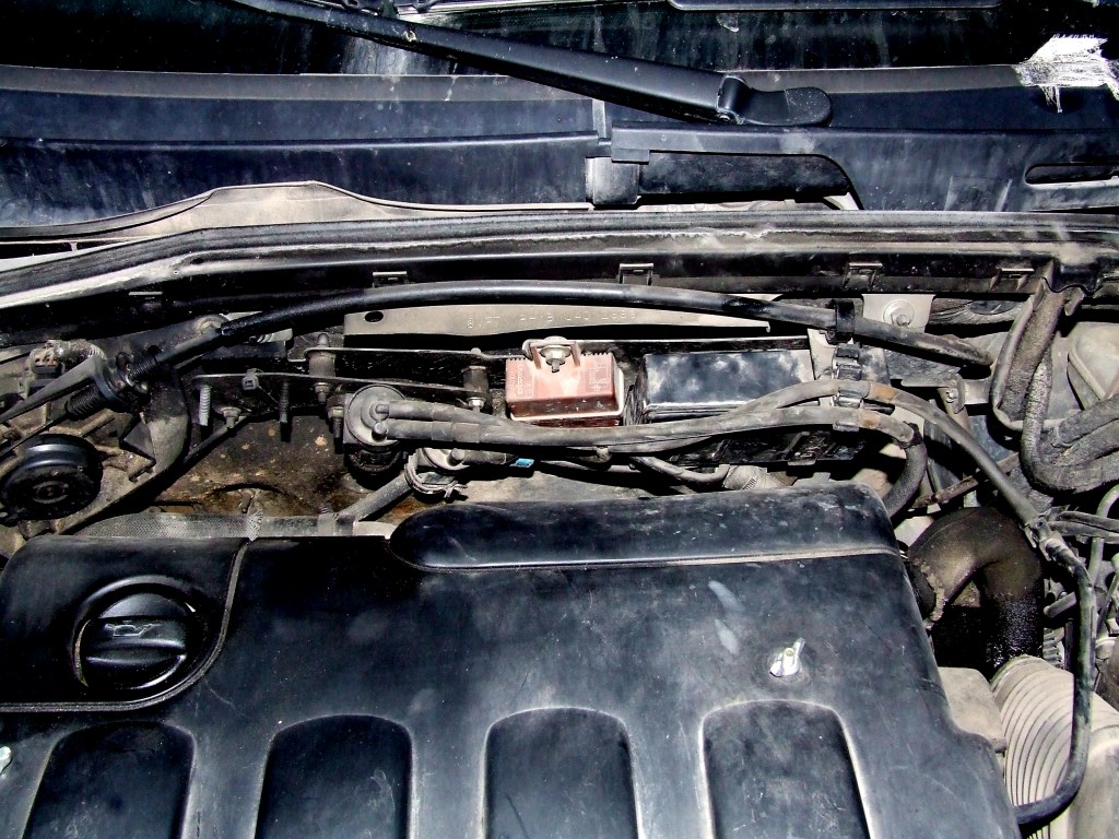

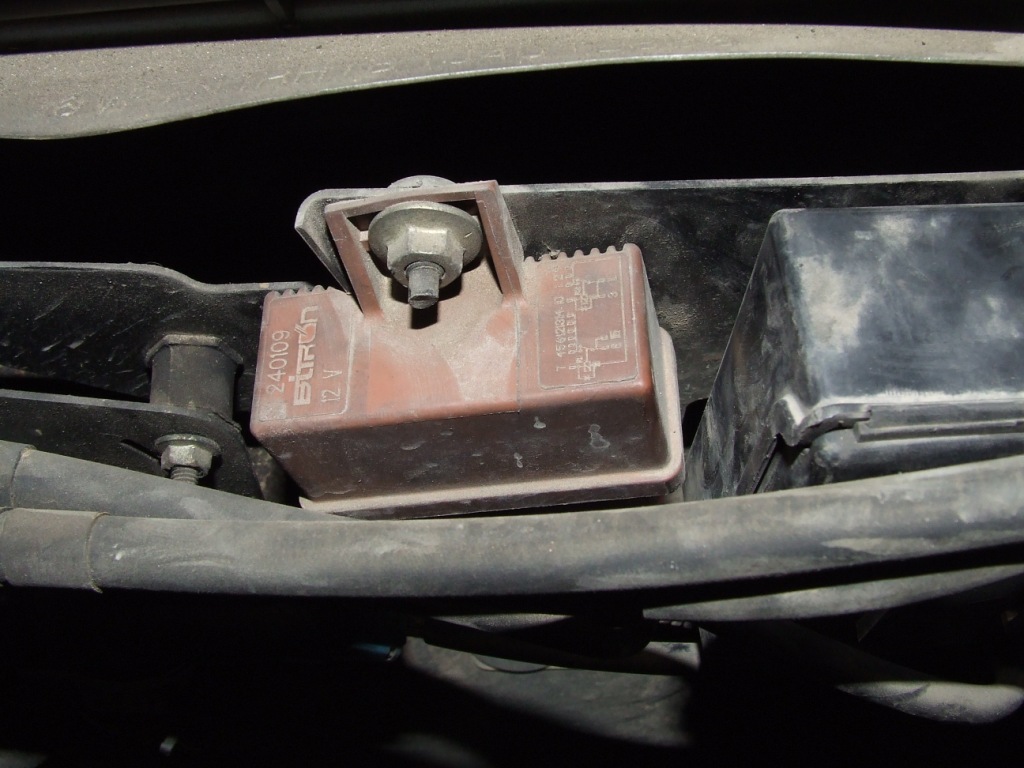

האם הרכיב בתמונות זה הממסר הכפול?
לגבי הקונקטור הגדול בקיר האש, לא הצלחתי לאתר אותו לפני שהחשיך; יש צמה גדולה מאוד שרצה לכיוון קיר האש מאיזור המצבר, אבל היא מטפסת ונכנסת אל האזור של המגבים בלי קונקטור.
אם אני מפרק את הכיסוי הפלסטי מעל לתעלה בה מותקנים המגבים אני אמצא אותו שם?

עדכון - היום בערב האוטו לא הניע למרות שלא עבד כל היום. הנחתי שזה מכיוון שהיה אולי יום חם. מכיוון שעד כה הוא בד"כ הניע כשקר ולא הניע כשחם, ולאחר שמצאתי במספר פורומים מחו"ל שבסימפטומים זהים הבעייה הייתה בממסר הכפול שלקראת סוף חייו נתפס כאשר חם, פרקתי את הממסר ושמתי בפריזר למשך 30 דקות.
לאחר חיבור הממסר הקפוא הרכב הניע (אמנם רק בנסיון השני לאחר מספר נקישות על הממסר - גם בעקבות תיאור של מישהו מספרד שזה עבד אצלו.)

יום אחרי ניסוי הממסר שתיארתי למעלה, נסעתי לקנות ממסר חדש (80 ש"ח). כמובן שבאותו יום התקלה לא חזרה.
החלטתי שאני לא מרכיב את הממסר עד שהתקלה חוזרת, כדי שכשהיא תחזור, פתרון מידי בהחלפה יהווה אימות שזו אכן הבעייה, ולכן הממסר חיכה בסבלנות בתא הכפפות ליד מפתח 10 לבורג שלו עד שהתקלה תחזור.
במקביל מרפי החליט שהתקלה לא תחזור למשך חודש לפחות, וכשהיא תחזור היא תתפוס את אשתי בחיפה (40 ק"מ) למרות שהיא כמעט מעולם לא נוסעת רחוק יותר מלחדר הכושר מעבר לכביש.
למחרת התקיעה, נסעתי לחיפה, וידאתי שהתקלה לא ברחה בלילה, והחלפתי את הממסר. זה לא עזר. :shock:
קיצרתי את המצבר לפיוז של המשאבה ונסעתי הביתה. הבאתי רב מודד רק בשביל לגלות שהתקלה חלפה.
בשלב זה התקנתי מעקף עם מפסק שיאפשר גם לאישתי להניע בחרום במידה והתקלה חוזרת. לסיינפלד יש מערכון בו הוא מסביר שכשרוב האנשים פותחים מכסה מנוע של רכב תקול הם כנראה מצפים למצוא שם מפסק ON/OFF גדול שזז במקרה ל-OFF. אצלי יש כזה.
התקלה חזרה עוד פעם אחת אצלי כעבור כמה שבועות אבל בתזמון בו לא היה לי זמן לבדיקות, ונעלמה לפני שהתפניתי.
היום תפסתי את הבת ז. על חם וליד הבית. הורדתי תרשימי חשמל מאתר החלפים של סיטרואן, ומצוייד ברב מודד יצאתי להילחם בגרמלין.
אותר נתק בין פין 5 בקונקטור של הממסר הכפול לתיבת הפיוזים. מה שיפה הוא שרגע לאחר אימות בו קוצר הכבל מהקונקטור לפיוז והנעה, התקלה נעלמה וניתן היה לראות שהשניים נשארים מחוברים גם לאחר ניתוק המעקף, והאוטו מניע. יבוצע שם מעקף קבוע מחר בבוקר, ואני מקווה שבזאת סיימנו.
