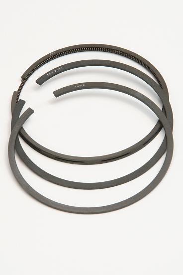

השבוע סידרתי מנוע של פיאט טמפרה על בעיית נזילת שמן "מכל החורים" שבו היה צריך רינגים חדשים (עם כל המשתמש מכך) יום עבודה... ועכשיו... כמו חדש... המנוע יבש כמו הנגב ביולי אוגוסט

והחלפת רינגים באוטו כבר שאלתי כמה עולה והמחיר מגיע רק לכ 1500-2000 שקל, זה במוסך אחד אבל לדעתי לא יהיה הרבה יותר זול ממה שכתבתי פה..
גם לדעתי זה יגיע ליותר. מה תעשה? שיקול שלך! בכל מקרה בהצלחה.
