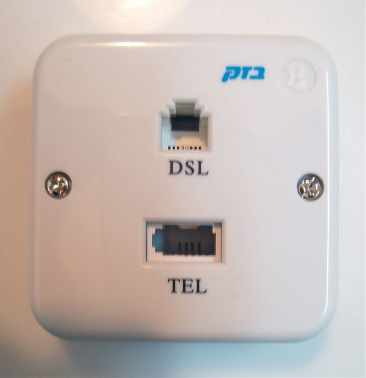

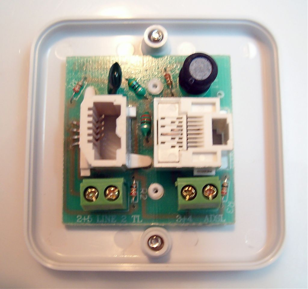

רכשתי קופסאת פיצול ADSL/PHONE להתקנה על הקיר (על הטייח) ורציתי לדעת כיצד לחבר נכון את הקופסא ולמה יש בתוך הקופסא 2 מחברים ירוקים ? (לפיצול נוסף).
תודה

כמה חוטים רצים בכבלי הטלפון אצלך בבית?
זוג אחד או שתי זוגות?
אם זוג אחד, עליך לחבר אותו לאחד המחברים ולג'מפר לשני.
אם שני זוגות - באסה. תצטרך לגלות איזה זוג משמש לשיחות ואיזה לADSL ולחבר בהתאם.

לגבי הפילטר - שים לב שהשקע כולל כבל ונגד שבטח יוצרים איזה LPF חביב שמפריד בין הטלפוניה לADSL.

הימני לקו 1 (חוטים 3,4 מתוך 6) והשמאלי לקו 2 (חוטים 2,5). במקרה שלך יש רק קו אחד ולכן תתעלם מהשמאלי (אין צורך לג'מפר/לקצר, הטלפונים שלך לא משתמשים בו).
דרך אגב אצלי קניתי מפצלים חיצוניים ופירקתי מתוכם את החלק של הפילטר שהוא הרבה יותר קטן מאשר אצלך, ואותו חיברתי בתוך השקעים הפנימיים של ביטיצ'ינו (כמו גוויס) ולא רואים כלום מבחוץ.
בכל מקרה הפילטר הוא בשביל הטלפון - לא הADSL, ותצטרך כזה בשביל כל שקע שמחובר אליו טלפון.
הADSL והטלפון עוברים על אותו זוג חוטים (3,4). התקע של הADSL ושקע טלפון רגיל אמנם לא באותה צורה אבל אם תחבר את המודם או הראוטר ישירות לחוטי הטלפון החיבור לאינטרנט יעבוד היטב.
הבעייה היא שכאשר החיבור לאינטרנט פועל יש רעשים שמפריעים לטלפון ולכן יש פילטר.
מה שהמפצל עושה זה להוציא חיבור ישיר מהקו לשקע של הADSL ולהוציא חיבור דרך פילטר לשקע הטלפון (הקו הראשון).
דרך אגב, היציאה לקו השני בשקע הטלפון (פינים 2,5) היא גם ישירה.
אתה צריך פילטר לכל מכשיר שעובד על אותו קו של הADSL
כי ADSL מייצר הפרעה בקו עצמו, לא משנה איפה על הקו תחבר מכשיר טלפון, אתה עדיין תאלץ לשים פילטר לסנן את ההפרעות.

אם יש תשתית של 4 חוטים (אפשר גם להשחיל מחדש) אפשר באמת לשים את הפיצול בכניסה לבית ואז חוטים 3-4 יהיו דרך הפילטר לכל הטלפונים בבית ואת החוטים 2,5 לחבר עוד לפני הפילטר לחוטים 3,4.
במצב הזה יש בכל הבית את אותו קו בשני זוגות החוטים, אבל בזוג האמצעי הוא מסונן ובזוג החיצוני (2,5) הוא לא מסונן לטובת הADSL. בשקע של ה ADSL צריך להתחבר דווקא אל הזוג החיצוני בעזרת מתאם או מפצל מתאים או מניפולציה של השקע.
