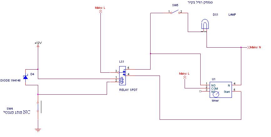

בוא ניקח מקרה פשוט שבו משתמשים בטיימר של חדר מדרגות ומפסק מגנטי מסוג NC (ישנם בשוק החשמל הרבה סוגי טיימרים שכבר מוכנים לעבודה ב- 220V, רק צריך למצוא אותם) ומפסק האורות בחדר דולק, צירפתי שרטוט פשוט, מקווה שאין טעויות ומדגיש שיש עוד 100 דרכים לעשות את זה. מה שצירפתי זה רק רעיון אחד שלא בטוח בכלל שהוא היעיל ביותר.
הערות:
ls1 הוא ממסר שמתח ההפעלה שלו 12V אך המגעות שלו מסוגלות למתג 220V, כמובן שיש לוודא גם את הזרם בהתאם להספק הנורה.
לגבי הטיימר אני לא בטוח איך החיבורים שלו, מה שמצויין בשרטוט הוא סתם משהו שהמצאתי. בהינתן טיימר מסוג מסויים יש לבצע את ההתאמה.

יש איזה בעיה שנתקלתי בשרטוט שלך,
לגבי יציאות 4,5 אם אני מבין נכון את השרטוט שלך, תהיה נפילת מתח בזמן פתיחת דלת, נכון?
איך ניתן למנוע נפילת מתח בזמן פתיחת דלת?
חשבתי על רעיון אחר,
אם היה ממסר שהוא NC, וכאשר מקבל מתח הוא מתנתק.
כאשר הדלת היתה נפתחת, היא היתה מפעילה את הטיימר, ולאחר כ5 דקות, הטיימר היה מוציא מתח לממסר NC, והממסר היה מתנתק, לדעתי זאת דרך מאוד פשוטה, השאלה האם יש ממסר שהוא NC.
