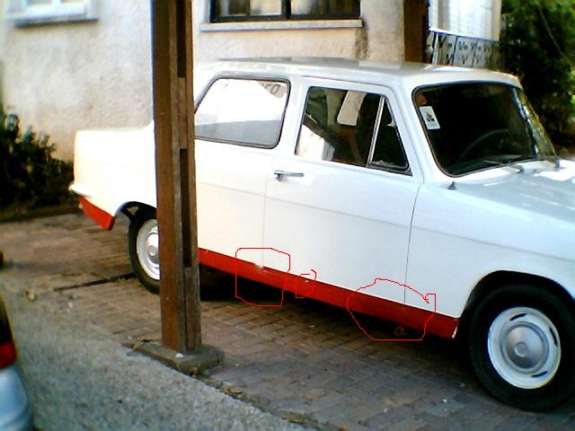

חברים יקרים....:-(
היום בצהריי היום, לקחתי את הרכב שלי לצילומים
(זוג לפני חתונה ביקש את הרכב שלי לצילומים תמורת סכום סמלי )...
בכל אופן,פשוט קרה מצב שהתביישתי, הריי הרכב יצא מצבע לפניי שבועיים וחצי, הרכב לא נראה בהתאם לציפיותיי, זאת אומרת נכון שידעתי שהרכב לא יגיע למצב של רמה של רכב חדש שיוצא מהסוכנות, גם ידעתי שמדובר בפיברגלס ולא פח,שגם זה גורם מאוד חשוב באיך שהרכב צריך לצאת,
לא כל אחד יודע ורצה לעבוד על הפיבר!.,
בכל אופן היכרתי כמה אנשים ,והם המליצו לי על מוסך מסויים ביפו,
בוא לא נשכח גם שהאוטו עבר גם תאונה ,עקב זה החלטתי לשלוח את הרכב למוסך לתיקון המכה וגם לצבוע את הרכב בנוסף!
בעל המוסך הבטיח לי הרים וגבעות לגביי איך שהרכב ייצא,אמר שהרכב ייצא כמו שיש,חלק,ברק
ושאני אפילו לא יראה וירגיש שהייתה מכה,הבטיח לי גם לצבוע את הרכב מפבנים
(דלתות ,מכסה מנוע,תא מטען) שהוא לא עשה בכלל..למרות שהבטיח!
נכון שהוא סידר את המכה בצורה דיי נורמלית,(לא רואים שהייתה מכה) למרות ששני הדברים שנתפסים על הטמבון עקומים( ריתך את זה עקום )והצבע היה נראה דיי טוב ,גם אמר לי שאי אפשר לעשות חומר יסוד לפני צביעה ( פוליאסטר) כי זה פיברגלס, עד כמה זה נכון אני לא יודע!
(הוצאתי את הרכב מהמוסך בשעות המאוחרות של הערב...חושך ),למחרת גיליתי כמה נזילות גדולות, שמאוד הפריעו לי בעין, כל הרכב היה מלא גרגירים,ועדיין אם גרגירים, הפס האדום היה נראה כאילו התקמצן על הצבע,ויש מלא פערים בין פס אחד לפס השני... מה גם שהוא עקום, הלכתי אליו אחריי יומיים זה היה יום ראשון,והוא אמר שהוא יסדר לי את זה, אמת והוא סידר לי את זה , אבל ממש לא לטעמי ,את הפס האדום הוא עשה אם ספריי( ספריי של 12 ש"ח שלח את העובד שלו לקנות)
במקום פיסטולט!!! איך זה יכול להגיע למצב שלא יהיו פערים בין הפסים,כל הפס נזילות
( היה עדיף שלא היה נוגע בפס הראשון,לפני התיקון ), לגביי הנזילות הוא אמר שככה זה... ושזה פיברגלס!!! זה נכון? אני יודע שלא!!!
בכל מקרה היום שלקחו את הרכב לצילומים לים בראשון לציון מערב, ראיתי דברים שגרמו לי להתבייש , נכון ואמרתי לזוג הטרי,שהרכב שלי לא במצב של תצוגה בכלל ,כמו הרבה רכבים יפים שיש...
אבל עדיין הם מאוד רצו את הסוסיתא( רצו נוסטלגיה),ופשוט אם אור השמש באמצע הצילומים גיליתי דברים שלא ראיתי בחייים על הסוסיתא שלי,אפילו שהוצאתי אותה אחריי 14 שנה מהחצר של סבא שלי ז"ל... כל הרכב מלא פיצוצים,נזילות קטנות(כמו דמעות),הרכב מלא גרגירים,פשוט התביישתי מהרמה של הצביעה.,הם היו צריכים לחפש זוויות שלא יראו את הסימנים הכחולים שהוא השאיר..
אפילו יכלתי לראות אם אור השמש את הכחול !!!
היום שדיברתי אם בעל המוסך לגביי זה , אמר לי " שמע אני יסדר לך את שני הנזליות וכל הנזילות הקטנות ישארו וירדו אם הזמן" איך זה יכול להיות בכלל?!!!:twisted:
לגביי הפס האדום אמר לי שאין מה לעשות בכלל!!!! ,
למעשה כבר התייאשתי ,למרות שאני ממש אוהב את הרכב שלי, אני מגיע לכיוון של להרים ידיים,
יש לי בכלל מה לעשות?
הרבה אנשים שרואים את הרכב שלי פשוט צוחקים מהרמה של הצביעה, ובצדק... למרות שזה קצת מעליב!!!!
מה אני יכול לעשות על מנת שהוא יתקן את כל מה שהוא עשה?
חשוב לי לציין שהרכב היה צבוע בצבע כחול לא היו שום חורים כמו עכשיו נזילות קטנות ולא גדולות, הוא פשוט היה חלק..... ואם ברק....
אני ממש מתגעגע לצבע שהיה לי למרות,שהוא לא היה מקורי,אבל לפחות לא היה לי את כל מה שיש לי עכשיו!
חברים ממש חשוב לי ההתיעצות אתכם כי זה יהיה השלב הבא שלי, אני עדיין צעיר בתחום הזה ואף פעם לא נקלעתי לסיטואציה כזו? ואני ממש לא יודע מה לעשות!!! איך לדבר איתו מחר? כי אני הולך אליו!!!
אני יודע שרוב הישראלים פותרים הרבה בצעקות ואיומים זו לא שיטה, אני יודע , אבל להרבה זה עוזר...
אודה לכם על כל עצה..
וכפי שאמרתי הנושא חשוב לי ....
תודה מראש
נ.ב... צירפתי כמה תמונות של הפס האדום, את הנזילות,החורים,הפיצוצים המצלמה שלי התקלקלה ולא יכלתי לצלם לכם....
אבל זה לא העיקרון....

צביקה, אני מבין לליבך.
גם אני הקשבתי לעצה של חבר והכנסתי את הרכב לפחח, חשבתי שהפחח מקצוען, האופן שבו בחן את הרכב, הסתכל, בדק, מישש - חשבתי שיש פה מישהו שמבין עניין. ויודע עד כמה הרכב שלי חשוב לי.
הבטיח הרים וגבעות.
הוצאתי ממנו את הרכב ביום שישי של חודש אוגוסט, ועד חודש אוקטובר הרכב חזר אליו לפחות שלושה פעמים.
(ריג'קטים כגון פגושים, פינות, יישורים שלא נעשו, התאמות של דלתות וכו')
גם אחרי כל הכניסות והיציאות האלה, הרכב עדיין לא במצב שהייתי רוצה. ואני הרמתי ידיים. הניסיון האחרון היה לפני שבועים, לצביעה פשוטה של פח חזית - פשוט התייאשתי כי ידעתי שאם הוא ינגע בחלק הזה, בחלק אחר יהיה נזק שאני אגלה יותר מאוחר. ואני לא יכול להיות בלי רכב - לימודים, עבודה, חברים, חברה - זה קשה.
סדקי צבע במרזבי ניקוז, חלודה שצצה בריתוך של כנף ימין עם פאנל חזית, נקודות קטנות של חלודה על הפח חזית, בועות צבע והצביעה העלובה של המראות (למרות שפירקתי לו אותן - שיהיה לו נוח לעבוד)
אני מאוד מאוכזב, שאני אומר את המחיר ששילמתי, אנשים צוחקים לי בפרצוף. ואני דיי מבין אותם. יכולתי לעשות כ"כ הרבה עם ה4500 שקל האלה...אם היה לי את הזמן - הייתי עומד עם שלט ענקי בכניסה למוסך "תמם מגן" ברחוב הפלד בחולון להזהיר אנשים שלא יכנסו לשם.
מה אני הולך לעשות בנוגע לפח חזית?

לבי איתך כיוון שידוע לי כמה הרכב הזה חשוב לך וכמה אנרגיה השקעת עליו, כרגע במצב הנתון אתה יכול לעשות כמה דברים:
1. לקחת את הרכב לשמאי פרטי ,שיעריך את הנזק שניגרם ואת העבודה, ובצורה מסודרת לגשת לפחח ולחייבו או לתקן על חשבונו את הרכב עד לשביעות רצונך המלאה. או להחזיר את הכסף ששלמת, יתכן ותיצטרך לתבוע בבית דין לתביעות קטנות.
2. לגשת לפחח ולאיים בפנייה לאיגוד המוסכים במידה והרכב לא יתוקן במלואו, דאג שיהיה איתך לפחות מישהו אחד שמבין בצביעת רכב, שיוכל לתת לפחח תשובות מקצועיות.
3. להתיחס לפרק שלמדת על בשרך כלימוד לעתיד, לחסוך כסף ולצבוע שוב אצל בעל מקצוע אמיתי.
4. לנסות להגיע להסדר כלשהו עם הפחח לתיקונים או פיצוי.
בכל מקרה רצוי לתעד את מהלך הדברים, והשיחות ורצוי תמיד שיהיה איתך לפחות עד אחד למה שמסוכם בניכם-בהצלחה-רן

אל תאמר נואש - אני צבעתי במו ידי רכב כמו שלך והסיפור ממש לא מסובך עם פיברגלס , מה שכן צריך לעבור על כל הרכב עם מרק וסתום היטב את החריצים שנגרמים בפיבר בגלל הזמן , אח"כ ללטש היטב עם וויברטור ונייר לטש עדין ובסוף עם נייר מים .
בהתזה רגילה עם קומפרסור בייתי ( והמון שכנים עצבניים ) + מים על הרצפה למניעת אבק הרכב נצבע לתפארת מדינת ישראל .

מי שמכיר אותי יודע שאני מבין דבר או שניים בפחחות וצבע לרכב, ואני יכול להעיד שהכלל You get what you pay נכון במקרה של פחחות צבע שבעתיים.
כל מי שהלך לקבל עם הרכב שלו הצעות מחיר לפחחות וצבע לרכב, יודע שהמחיר מתחיל איפושהו באיזור ה-5000 ש"ח ונגמר בהרבה עשרות אלפים...
אילו שגובים סכום בחלק התחתון של הסקלה, כמעט תמיד יתנו עבודה מוקפדת פחות מהיקרים, כאשר עבודה אצל הפחח הזול, תחייב אותך ללוות את העבודה באופן צמוד כל הזמן (וגם לזה לפעמים יש עלות)
תוכל לראות בארכיון הפורום את השרשור "פחחות וצבע לחיפושית" שנעשה לרכב של נמרוד רחמימוב,
הפחחות לקחה הרבה חודשים - ולא אחת לא התביישנו לבקש מהפחח לבצע את העבודה שוב ושב - עד לקבלת התוצאה הרצויה.
נראה לי שאתה לא ביצעת סקר שוק ולא קבלת מספיק דעות של בעלי מקצוע לפני שהכנסת את הרכב לצבע. כשאני מחפש מכשיר כלשהו או שירות לקניה - אני הרבה פעמים משתמש במוכרים ונותני השירותים כיועצים משום שכל בעל מקצוע נותן לך את האני מאמין שלו - ואז אתה יודע מה לבקש ועל להתעקש.
אם הבנתי נכון אתה עשית "פחחות" וצבע לרכב בשיטת "שגר ושכח" שזה דבר שאין לעשותו כאשר מעוניינים בתוצאה מוקפדת. ובודאי שלא לוקחים את הרכב בחושך...
לדעתי, אין לך להלין אלא על עצמך - יש לי הרגשה שאם תנסה לתבוע - זכייתך אינה מובטחת, בכל מקרה שילמת שכר לימוד, ואני מקווה שלפחות למדת מזה משהו...
