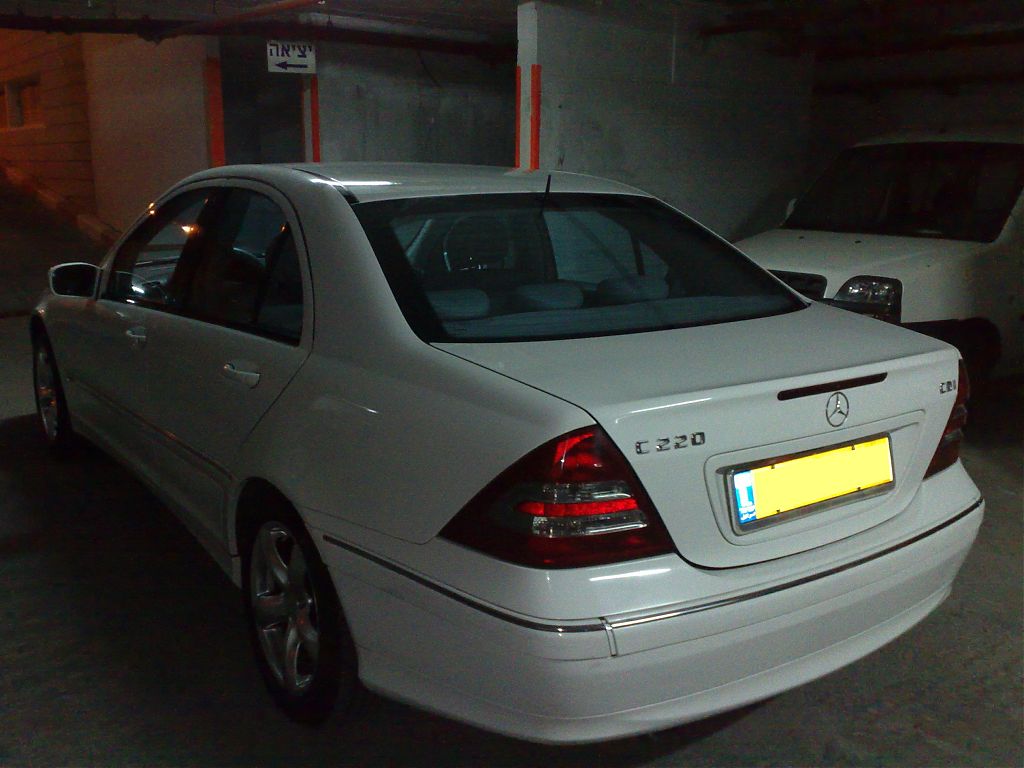

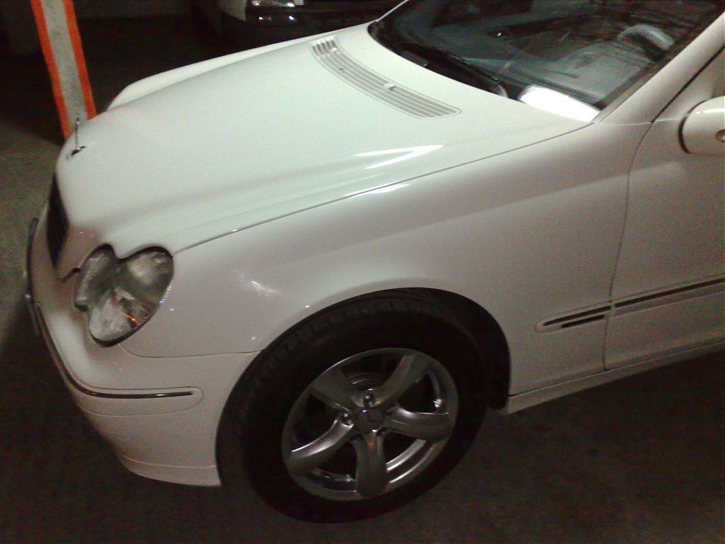

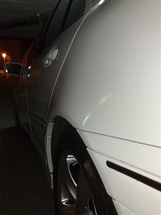

ביום שישי האחרון עשיתי פלסטלינה לרכב בפעם הראשונה (Clay-magic). אחרי הפלסטלינה הרכב קיבל ווקס של carplan. העבודה היתה לא פשוטה בגלל שצריך ללוש את הפלסטלינה כל פעם כדי לעבוד עם פלסטלינה נקיה, אבל התהליך עצמו כיפי למדי.
התוצאה מדהימה. הצבע קיבל לובן מדהים וברק, ובמגע מרגישים שהרכב חלק בטירוף. כשסיימתי היה כבר חשוך אך עדיין צילמתי (בסלולארי). מצטער על האיכות, אבל בכל זאת התחשק לי לפרסם.
