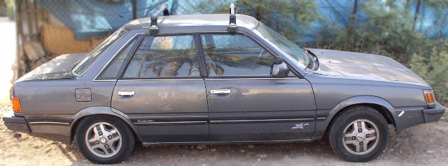

2.הקפיצים נמוכים מדי בגלל העמסה לשעבר של האוטו רציתי לדעת אם אני אחליף את הקפיצים הרכב יהיה יותר גבוה?? עכשיו הוא ניראה כאילו עשו לו הנמכה (תמונה מצורפת)

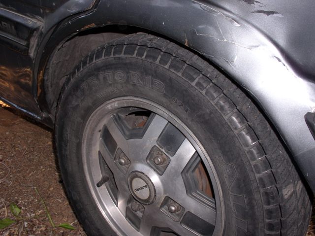

בהעמסה של 4 אנשים באוטו כולל נהג בפניות הגלגל משתפשף ולכן אני מעוניין או להגביה את הקפיץ או להקטין את הצמיג במידה וזה אפשרי
כמו כן בפסי האטה וכל בור או מכסה ביוב בולט או שקוע שהעיר רחובות נתברכה בהן הגלגלים משתפשפים (האחוריים) מה שיוצר בגלגל השמאלי חתך ,ורציתי לדעת גם האם יכול להיות שנהרסו הבולמי זעזועים בגלל שגובה הרכב קטן כמו שראיתי באיזה שרשור שהעירו למישהו שחתך את הקפיץ

לפי מה שזאהר אומר, הרי שכרגע יש לך צמיג גדול יותר. בדוק מה כתוב ברשיון ודווח.
בולם גמור לא משפיע על גובה הרכב כיוון שהוא לא נושא בעומס. קשה לי להאמין שהקפיץ נחלש.
מידת הצמיג נראית בעייתית ויכולה לגרום לבעיה שתארת.

אז אתם אומרים שכדי להחליף את הקפיצים ולא את מידת הצמיג
את הצמיגים אני אחליף בטוח לאחר שהבעיה תיפתר
למישהו יש מושג אם זה קפיצים מיוחדים לסובארו DL או שאפשר להשתמש באחר
ומה מחירו של קפיץ חדש כי בפרוק רוצים 150 לאחד ואי אפשר לדעת מה המצב שלו
אודה אם תוכלו לסייע לי
עומר
150 הוא מחיר סביר לקפיץ חדש.
אני חושב שבפירוקיה תוכל לסגור איתו גם בפחות.
מידות הצמיגים שיש לך הן אלה שבאות במקור על דגם ה-GL.
מעבר ל155 יעשה רק טוב לצרכית הדלק שלך.
בקיצור - טפל בזה, זה לא בטיחותי.
