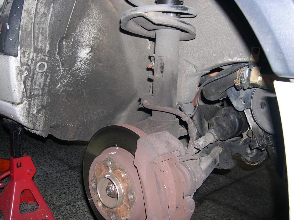

הכל התחיל כשהחלטתי שהגיע הזמן להחליף את הבולמים.
אחרי חיפושים רבים רכשתי מליאור ברוך רביעיית בולמי BOGE.
לצורך החלפת הקדמיים יש להחליף גם את תושבת הגומי העליונה בבית הבולם (45 ש"ח לאחת אצל ג'אן), ואם המיסב תקוע, יש להחליף גם אותו (540 ש"ח ליחידה קומפלט). למזלי שלי היה תקין.
את העבודה בצע מיודענו בני ל', בסדנא הממזוגת שלו.
השרשור מראה את שלבי העבודה, והוא אינו המלצה או הוראות עבודה, אלא תיעוד של העבודה שנעשתה ע"י בעל מקצוע.
לכל תמונה בשרשור יש שם, שמופיע אם מניחים עליה את העכבר, כדי להקל על ההתמצאות.
נתחיל מההתחלה, בני, בעל מקצוע אדיב ורגוע, מנעים את האוירה הממוזגת באמצעות מוזיקה איכותית, הבוקעת ממשדר רדיו ישן ששופץ על ידו (בתמונה מס' 1) כן, לאלו שמזהים, זה באמת הרדיו הישן של אבא של שייימר.
תמונה מס' 2 - לאחר הרמת הרכב, פרוק הגלגל וקביעת הבוקים - הבולם המקורי.
תמונה מס' 3 - ריסוס בשמן את התושבת התחתונה ופתיחת הפין לצורך חליצת הבולם.
תמונה מס' 4 - לאחר שחרור הבולם מהתושבת התחתונה.
תמונה מס' 5 - פירוק הבולם מהתושבת העליונה ע"י שחרור שלושת הברגים.
תמונה מס' 6 - אומרים שהיה פה שמייח לפני שנולדתי. (לפי המלצת אביב אריאלי מ-PSI מומלץ להשטיח את פלטת התושבת ע"י מכות עמומות (לא ישירות, אלא כנגד קרש עץ, מקורי או תחליפי).

תמונה מס' 7 - מכווצי קפיצים בצד אחד.
תמונה מס' 8 - מכווצי קפיצים בצד שני + נעילת אבטחה.
תמונה מס' 9 - לאחר שחרור הקפיץ (פתיחת בורג בראש הבולם ושחרור תושבת עליונה, עם הגומי שמוחלף, ובדיקת תקינות המיסב).
תמונה מס' 10 - הבולם החדש, עם כיסוי הגומי הישן (הבולם מגיע ללא כיסוי).
תמונה מס' 11 - גומיה בתושבת עליונה - ישן מול חדש.
תמונה מס' 12 - הבולם החדש מוחזר למקומו.

שמייח וטוב לב שמתי פעמיי למכון כיוון פרונט.
הגעתי למכון התחיה בת"א, בהמלצת מספר חברים בפורום.
המכוון זיהה חופש במשולש הקדמי, ואמר שאם אני מתכוון להחליף אותו עדיף כמובן לבצע את הכיוון אחרי ההחלפה.
המשולש יוחלף בקרוב, ואיתו גם סט הבולמים האחורי.
הוחלפו שני הבולמים הקדמיים. כל מי שרוצה לצפות בהחלפה בצד השני מוזמן להניח ראי מול המסך.
התרשמות מנהיגה - בהמשך. (ממצאים ראשונים - הדש בורד לא מקרקש).
תודה לבני ל' על העבודה ועל ההסברים, תודה לאבא של שייימר על המוסיקה, ותודה לליאור ברוך שמצא עבורי את הבולמים.
