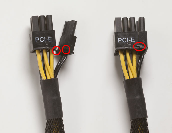

כרטיס מסך חזק ידרוש חיבור מתח מהמספק כוח.
השאלה אם יש לך ספק כוח שתומך בחיבור חיצוני לכרטיס מסך.
תבדוק אם יש לך כבלים כאלו במחשב כי אם אין, אז אתה דיי מוגבל בכרטיסי המסך שאתה יכול לשים:

מומלץ לוודא אבל היום אפילו בספקים הכי זולים יש חיבור pcie.
חשוב לבדוק שההספק של הספק מתאים, למחשב כזה כנראה יספיק 550w.
