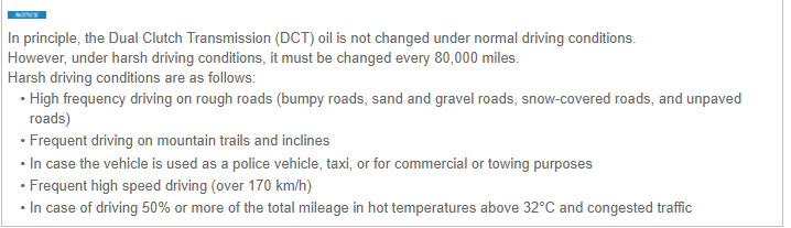

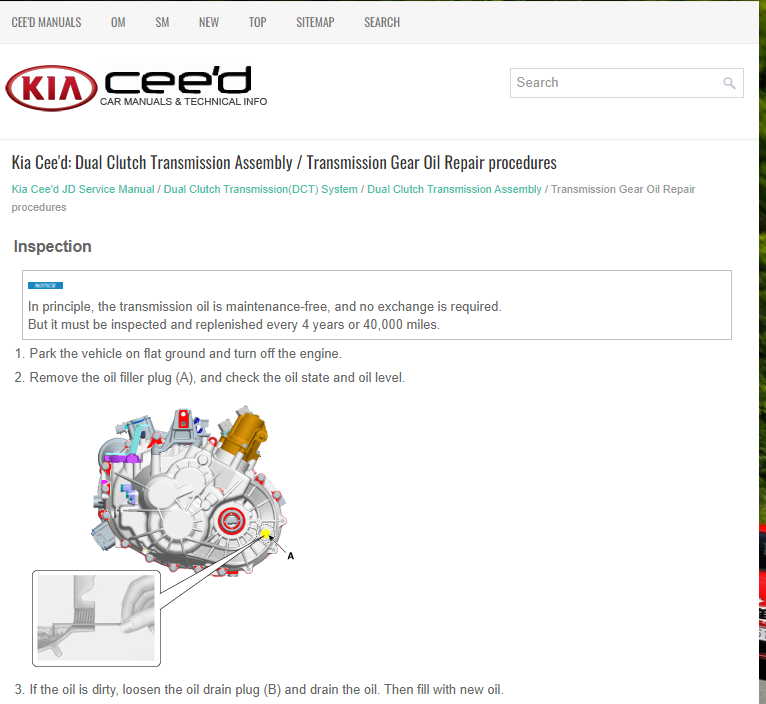

ראה כאן -   https://www.kceed.com/transmission_gear_oil_repair_procedures-1082.html
אין סיבה להחליף מצמדים אם אתה לא מרגיש קפיצות בעת החלפת הילוכים.

לפני 17 שעות, zaf כתב:
