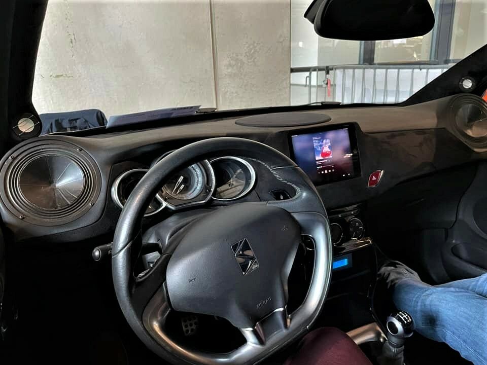

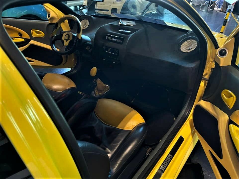

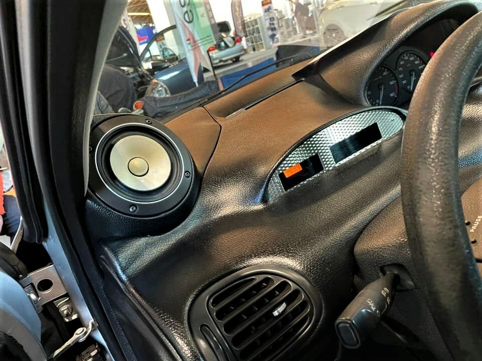

לאור חשיבות הנושא של הסאונד, על פי דעתי והניסיון של הרבה חברים כולל אותי, שונה מהדעה של LANOSFORCE. אין ספק שהנושא מעניין, אלא שיש דעות וניסיון רב בעולם להתקנות עם רמקולים/אלמנטיים "גדולים" . לפני מספר ימים התקיימה תחרות סאונד בין לאומית של EMMA בזלסבורג אוסטריה.
ניתן לתמונות של הרכבים שבאות לתחרות החשובה והיוקרתית של EMMA לדבר בעד עצמם 🙏🥰 חבר פורום הזכיר את השם של PSSOUND ששיך לפיטר מתקין סופר מקצועי באנגליה. רוב ההתקנות שלו הם עם  רמקולים גדולים בקורות או בתוך הדשבורד !!
בנוסף יש לציין שרמקולים ביתיים, עולים כמחצית הסכום מרמקולים לרכב, והם מחזיקים מעמד מספיק זמן, נכון לא 10 שנים, אבל  מי חושב לשמור רמקולים 10 שנים ?? תמיד יש נטיעה לאחר פרק זמן מסוים להחליף רמקולים, מאחר שכל חברת רמקולים, יש אופי צליל שונה, ובני אדם אוהבים לגוון.
לגבי כוון מכשיר פרוססור סאונד - DSP, אין בעולם מכוון DSP " מקצועי "  בעלי הסמכה רשמית. באולפני הקלטות יש מהנסי סאונד, שלמדו באוניברסיטאות השונות ברחבי העולם וגם בישראל לדוגמה ( הטכניון ), את כל נושא הסאונד, אבל הם עובדים, באולפני הקלטות או בכוון סאונד להופעות של זמרים.
יש המון מכווני - DSP ברכב, בעלי ידע וניסיון רב ועשיר, בתחום הכוונים בארץ ובכל העולם, שלמדו את הנושא בעצמם, או שקיבלו הדרכה מבעלי ידע בתחום הסאונד.
שוב חוזר וכותב, לדעתי ודעת הרבה חובבים בתחום, הדבר הטוב ביותר עבור חבר שרוצה לבנות מערכת סאונד איכותית SQ, זה לבוא למפגשים, לשמוע את הרכבים של החובבים בתחום, לראות עם איזה ציוד הם משתמשים, וכך לקבל מושג ודעה בנושא של בניית מערכת סאונד SQ ברכב.
בהצלחה לכולם.🥰🙏
