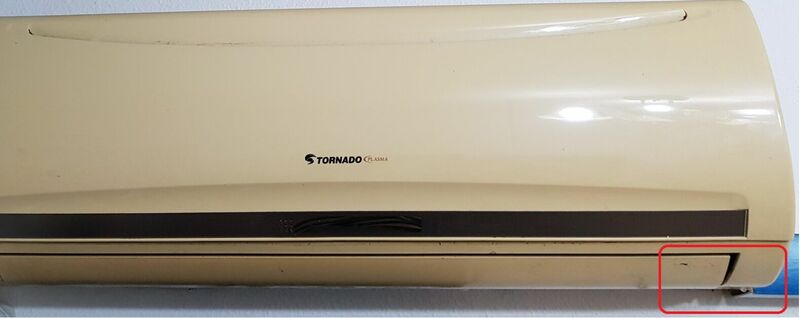

המזגן שלי ישן... כשעברתי לדירה החלטתי להשאיר אותו עד שיתפגר.
כמעט 3 שנים עבד בסדר.

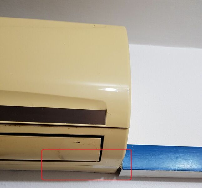

היום התחיל לטפטף (ממש לנזול), סימנתי את המיקום באדום בתמונות.
לא מצליח להבין איך אני פותח אותו לגישה לאיזור הצנרת.
המכסה העליון נותן גישה רק לפילטרים, והכל מאחוריהם חסום לגישה.
אני חושד שמשהו סתם את הפתח ניקוז שמגיע לצינור, ובגלל זה הבעייה- רק שאין לי מושג איך אני מצליח להגיע אליו ולבדוק את זה.
תודה לעוזרים.20210711_225317.thumb.jpg.6deb0685d32d5d4c0d4ed3d5b85d0d40.jpg20210711_225329.thumb.jpg.0fb8fe1827291c815d6850f26a8e3af7.jpg

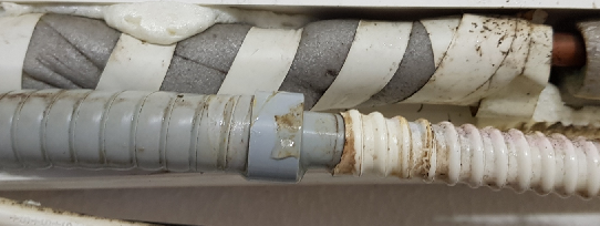

א. כדי להגיע לצינור (ולרוב גם לפירוק הפלסטיקה) צריך להרים את כל היחידה, קומפלט. למשוך אותה מהחלק התחתון שצמוד לקיר.
ב. אין לך מה לחפש שם, כי המופה של צינור הניקוז היא איזה חצי מטר קדימה, כנראה בתוך תעלת הפלסטיק מימין.
ג. לפני שאתה מתחיל לפרק לך לקצה השני, תן נשיפה טובה. לרוב זה פותר את הבעיה (ומשאיר לך כתחליף שפריץ יפה של ג'יפה על הקיר בחדר).

אמור להיות בורג באזור של לוגו טורנדו, השאר מוחזק על ידי קליפסים של פלסטיק.
אין. מתחת ללוגו יש מסננים.
לפני 7 שעות, natco כתב:
חששתי מזה. אין לי מושג איך זה תלוי, ואם אוכל להחזיר את זה למקום, ואם זה לא ישלוף את הברגים (והדיבלים) מהחורים :lol:
"מופה"? לא ידעתי שיש להם מופה, איך זה אמור להיראות?
רעיון טוב, להביט בתעלה.
ממה שאני מכיר, יש מגש ניקוז, ובו יש חור שאליו הצינור מתחבר.
עריכה: מצאתי את ה"מופה". זה לא אמור להיראות ככה...image.png.070ce28e0cc0edce4ba1f593dd7249f2.png

אצלי הצד השני לא נגיש, וגם אני לא מצליח לזהות מי מבליל הצינורות שהולך שם זה הצינור ניקוז- אין לי מושג מי מהם מוציא את המים... כך שהפעולה צריכה להיות מבפנים.
עכשיו השאלה: אוקיי, נניח שאוכל לפתוח את האזולירבנד (:rofl::cry:) ולנשוף אוויר בלחץ ולשחרר את הסתימה.
איך אני מחבר את 2 הצינורות (בגדלים שונים ינעל העולם) בחזרה בצורה מקצועית ולא כמו שהם עכשיו?

זו הייתה כנראה המופה.... מתחת לכל האיזולירבנד.
פרקתי. פחית אוויר דחוס לא עשתה כלום.
משאבה (מפוח) ישן שיש לי ואני משתמש בו לניקוי ב"לחץ" אוויר לפעמים בסדנה, כן עבד. לפחות כך נראה בינתיים. עכשיו אני יכול לנשוף חופשי בתוך הצינור ולא מרגיש התנגדות רצינית, כך שמניח שהבעייה נפתרה- אדע מאוחר יותר...
שמתי טפלון בחיבור בין הצינורות ובחיבור בין המופה לצינור השמאלי, ליתר ביטחון וחיברתי מחדש את הצינורות.
את כל זה עטפתי עם דאקטייפ, שאמור להיות יחסית עמיד למים (בטח שיותר מאיזולירבנד :rofl:). מקסימום נעטוף עם רסקיוטייפ אם אצטרך (שהוא האמאמא של העמיד למים :lol:).
נאטקו, תודה רבה לך- לא הייתי חושב בעצמי לבדוק אם יש חיבור לצינורות האלו בתוך התעלה. הובלת אותי לפתרון.
