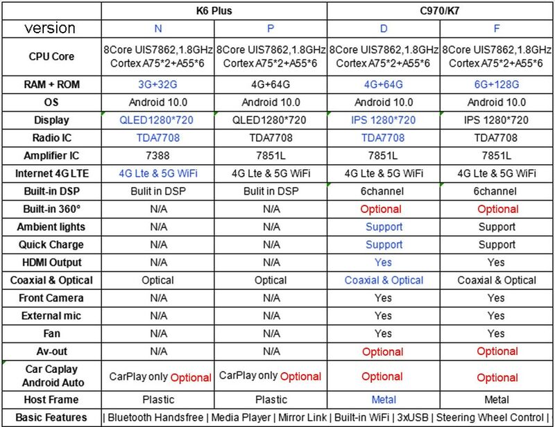

-המערכת אפטרמרקט שאני עומד לרכוש היא אכן מערכת סינית מבוססת אנדרואיד ואני עומד להתקין עליה את כל מה שכרגע מותקן בטלפון. בנוסף, מערכת האודיאו תומכת ב SIM VoLTE כך שאם אמצא ספק סוללר התומך בכרטיס משולב אוכל לוותר לחלוטין על השימוש בטלפון ברכב כי מערכת האודיאו תשמש כטלפון. החסרון הוא כמובן חוסר הסינכרון בין הטלפון למערכת האודיאו (רשימות השמעה, היסטוריה וכו') אך זה זניח בעיני.
-המערכת אפטרמרקט מיועדת להתחבר למגבר דיגיטלי חיצוני באמצעות SPDIF (זו מערכת סינית כך שאין לי הרבה ציפיות המגבר המובנה או בכלל מהיחידה האנאלוגית) כך שאני לא בטוח כי יהיה ניתן בכלל לבצע שיקוף או להשמש ב Android Auto ועדיין לשמוע אודיאו.
בגדול, נראה לי כי אוותר על Android Auto (שעולה 30$ נוספים וצריך להזמין מראש  בזמן רכישת המערכת) כי הוא לא נראה לי ממש שימושי. במקרה הכי גרוע אפשר לרכוש מתאם USB חיצוני המוסיף אותו במחיר דומה.

כמובן שאתחבר ב BT כברירת מחדל אך מניסיוני היום עם הרדיו (זבלה סיני) הנוכחי השימוש שלי הוא רק לטלפוניה וחיבור רשת, כל שאר הדברים נמצאים על הרדיו עצמו.

כמו שכתבתי, אני מעדיף שמערכת האודיאו אצלי ברכב תהייה עצמאית ולא תלויה בטלפון, אני מתקין עליה את כל מה שכרגע מותקן בטלפון כך שלמעשה אני לא ממש צריך את הטלפון. אולי גם תהיה לי בעייה עם ה SPDIF בזמן השיקוף כך שעדיף לי להימנע מה AA
