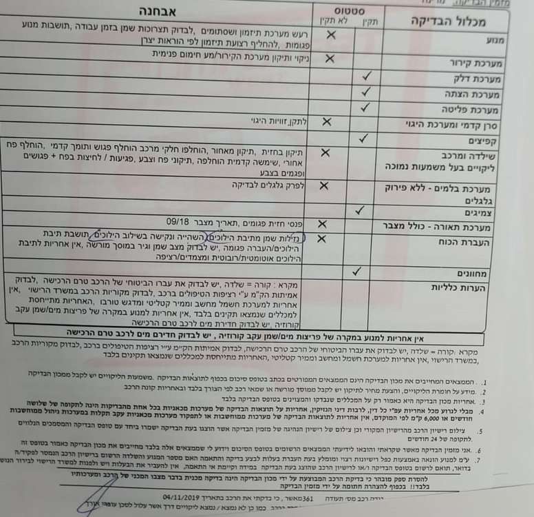

דובר בפיג'ו 2008 מודל 2014, הרכב לא עבר תאונות אך מה שצורם הוא נושא המנוע ובעיקר נושא תיבת ההילוכים. דעתכם? דחוף..

הרכב עבר (כנראה) תאונת שרשרת בה הוא היה באמצע.
יש לחבר למחשב ולבדוק שכריות האוויר קיימות. כי העובדה שהחליפו את השמשה הקדמית מעידה על כך שייתכן שנפתחו הכריות.
בקש מהבעלים שיוציאו לך דו"ח עבר ביטוחי, ובקש דוחות שמאי אם קיימים.

אני חייב להגיד לך שהבדיקה לא נראת טוב בכלל לרכב בן 5,
אני מכרתי לפני חודש מאזדה 3 עם 95K ק"מ שהקונה לקח לבדיקה, והבדיקה היתה הרבה יותר מרשימה, איך בכלל נזילות או הזעות שמן.
אך השאלה כאן, אם מדובר בתיבת AL4, כי התיבה הזו גרועה גם כאשר היא תקינה, יש לנו ניסיון רב ומיגע איתה.
מעבר לזה לא נראה שהרכב טופל כראוי, או שעבר חיים קשים בתקופה הקצרה, אני לא הייתי קונה, נראה שיש יותר מדי רג'קטים של הזנחה.
