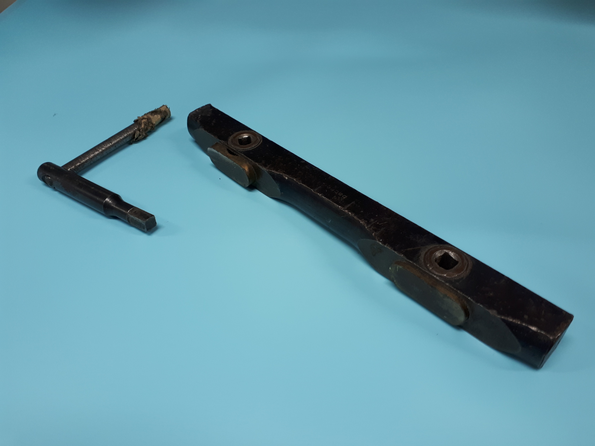

ערב טוב,
ראו בבקשה תמונה, אני מחפש חלק זהה ולא מצליח למצוא לו תיאור מדוייק באנגלית.
זהו מעין ספייסר לקיבוע/הידוק תבניות חיתוך כלפי מסגרת מתכת.
מסובבים את הברגים והחלק השטוח יוצא החוצה.
אודה לכל עזרה.
זו קלמרה אקצנטרית. יש כאלה מוכנות אבל לא בטוח שהגודל יתאים לך. אופציה נוספת זה שני טריזים עם בורג כמו שמשמש לפילוס מכונות.

ברווז, אני לא יודע מה שם החלק. מי שמכר לי זה מתווך והוא מייבא במחיר גבוה מאוד מחו"ל, עם המונח הבסיסי שהוא נתן לי (לחצנית/תפסנית), לא הצלחתי להתקדם.
אני מאמין שמוצר כזה בסיסי נמצא בארץ שכן זו טכנלוגיה ותיקה שהיתה ועדיין פופולרית בתחום הקרטונים.
ממה שאני יודע, אני לא יכול לאלתר כי טווח הפעולה פה מצומצם, צריך את המוצר הספציפי.
אורך הכלי 200 מ"מ, עובי 17 ומי שבא לו על אנלוגיה פאלית מוזמן בכיף.
המידות פחות משנות, מקסימום אפשר ללחוץ עם עוד קלמרה כזו. עוד דפינה לא הרגה אף אחד.

ג. בעגה קוראים לזה טיגל. באינגליזית קוראים אותה die cutting machine וחיפשתי כבר clamps, spacers ללא הצלחה.
ד. עריכה: התפתחות בחקירה, כנראה נקרא divider. זה הביא תוצאות אבל של מוצר לא זהה.
