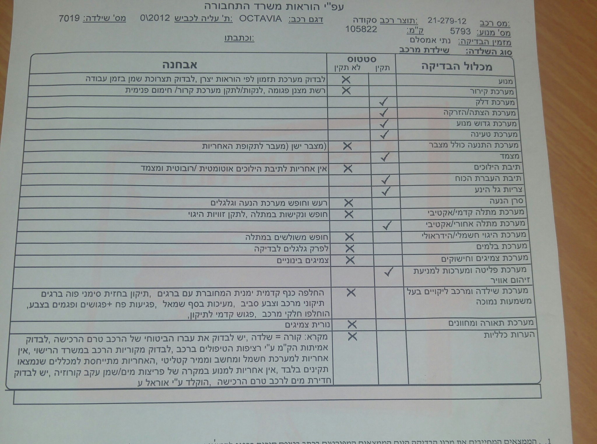

נראה בסדר, רק לבדוק את המתלה במוסך ולראות האם זה בסדר.
מה שכן כדאי לך לעשות שיחת עידוד לצמיגים, הם ביינונים ואנחנו פה בעד הצטיינות שלהם - וברצינות, מה פשר ההערה של הצמיגים הביינוניים? מה המצב שלהם בפועל?.

אולי הוא התכוון לשחוקים, תבדוק אם גודל הצמיג תואם לרישיון.

אישית אני לא מבין את האנשים שנכנסים להרפתקאות מהסוג של סקודה אוקטביה, סה"כ הבדיקה נראית כסתחית כרגיל, לא מבין גם את כל פשר הבדיקות והתוצאות שלהם השוות מבחינתי לקליפת השום, מה אתה יכול להבין מהדף הזה, מה צריך לתקן?
כולם לומדים,יש כאלה בדרך הקשה ויש כאלה בדרך הקלה, בסוף כולם מגיעים לאותה המסקנה.
יש צורך בכיוון פרונט, לבדוק במוסך את עניין החופשים, אתה מקבל מושג לגבי תאונות/ מכות.

אני מתאר לעצמי שהוא מתכוון לעניין הגיר שהוא נקודת החולשה מבחינת אמינות.
מכון לא בודק גיר לעומק וגם לא נותן עליו אחריות. אני לא רואה את זה פה באותיות הקטנות אבל אני לא מכיר מכון שנותן אחריות בבדיקה לגיר אוטומטי / רובוטי
לכן מה שכתב ( או לא כתב) על הגיר לא מעניין.
לגבי זה שהגיר יכול להיות בעיה בכל רכב : זה נכון אבל בשקודה עוד יותר רגיש בגלל ההיסטוריה של הגיר שלהם (תביעות ייצוגיות וכו). יש פה על זה עשרות שרשורים. תחפש.

כמו שכתבו לפני, הסיכום הזה הוא בעיקר כסת"ח .
האם נאמר משהו משמעותי בשיחה בעפ כן הבוחן?
לא נראה שמצאו משהו חריג שצריך למנוע קנייה לטעמי.

בכל מקרה האם על פי בדיקה של המכון
כן לקנות או לא לקנות?
(המחיר אחרי הכל הוסכם בינינו על 35 אלף)
תבדוק במוסך את כול עניין החופשים, אם אין משהו חריג אז הבדיקה גם לא מראה על משהו חמור.
הבוחן לא אמר משהו חריג
חוץ מזה ששאלתי אותו בנוגע לשילדה אם היא נקייה אז הוא אמר לי ואני מצטט "אם היה משהו בשילדה לא הייתי נחמד כל כך"
בנוגע לחופשים..מה אמורים להחליף במידה וצריך ..למה זזה קשור?
ואם מישהו יודע בערך עלות של זה?
לא יודע מה המחירון כך שלא אוכל להגיד אם המחיר טוב או לא.
יש כאן מספר ליקויים שצריך לתקן כמו מערכת קירור וחופשים כאלו ואחרים אבל מה שחשוב יותר- הייתי נגש למוסך מתמחה ברכב (אם אתה בת"א ותוכל לקפוץ לרון בתיאום,בדוק אם יהיה מוכן לעזור) ובודק ב 7 עיניים את הגיר שדי רגיש- אם תחליט לקנות תכין בצד +- 4000 למצמדים במקרה הטוב או סכום דומה למכטרוניק(יש מבצע במכוני גירים בחולון כאשר בחברה דרך אגב תיקון כזהעולה כפול- איזור ה 8K).
