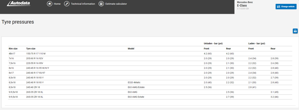

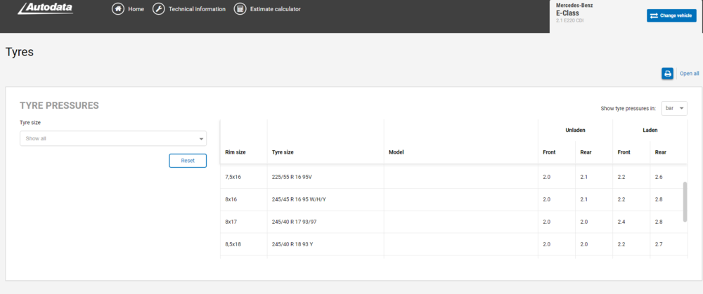

בדקתי זאת שוב, הפעם דרך טבלת לחצי האוויר, וקבלתי אותה תוצאה.
אגב דרך הרישום הראשוני ניתן גם כן לקבל תוצאה.
הוא מתייחס לדגם 211 לאחר מתיחת הפנים 2007-2010.
לדגם ה-4 דלתות[211.008] אין אפשרות שינוי ואילו לדגם ה-5 דלתות[211.208] יש אפשרות עם המידות שרשומות אצלך בספר.
כמו-כן, לדגם ה-5 דל' יש אפשרות למידות שונות ע"ג הסרנים(סעיף 13 בדף 5 ברישום): קד' 245/40R18 אח' 265/35R18.
