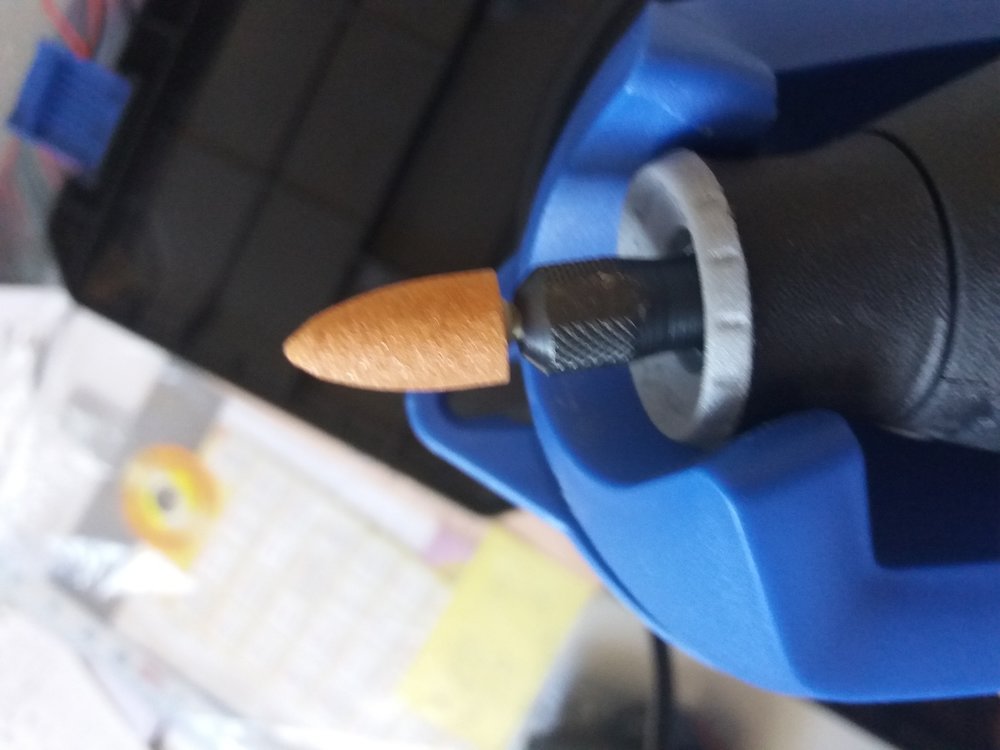

שלום.
היה לי דרמל שמעולם לא יצא לי להשתמש בו דרמל 3000
היום באתי להשתמש ולא הצלחתי להבין מההוראות הפעלה איך לנעול את הראש.
אני בא לשים ראש שיוף וזה לא ננעל.
אולי חסר חלק ואני לא יודע כי שברתי את הראש שעה. :(
מישהו יכול לעזור?
תודה.

יש מפתח קטן כזה שאיתו אתה סוגר את החלק שמחזיק את הכלי, בזמן שאתה סוגר אתה צריך ללחוץ על הכפתור הכחול כדי לעצור את סיבוב הציר.

אתה מתכון למפתח קטן כזה דמוי שבדי?
לא אמור להיות תפסנית? כי מה שלא עשיתי זה יוצא.

הכללי ננעל עם סוג של אום, אשר ננעל עם מפתח פתוח קטן שמסופק עם הדרמל. כמו שדוד אמר, על מנת לנעול את הראש במקום בזמן שסוגרים את האום, ישנו לחצן שבזוית מסויימת תופס את הראש ומונע ממנו להסתובב

מעולם לא השתמשתי בכלי כדי לסגור / לפתוח פוטר של דרמל.
לחיצה על הכפתור הכחול בצד שמאל, לסובב את האום (שחור משמאל) על לנעילה על ידי הכפתור הכחול, ואז להדק בכח (או לשחר) את האביזר באמצעות האום.

זה מה שחשבתי.
יש אחד שהוא אונברסלי לכולם? נגיד לראש שיוף,ראש חיתוך ועוד?

בדרמל שלך יש את ה-EZ Twist, חלק מתברג בתחתית הפוטר שהוא מחליף את המפתח הישן.
איתו אתה מהדק את הפוטר על הכלי, עדיין עם לחיצה על כפתור הנעילה.
https://www.canadianwoodworking.com/sites/default/files/styles/article_full_w525/public/assets/images/dremel_9.JPG?itok=veALsOH_
במקרה אצלך אכן נראה שחסר collet בתוך הפוטר.
לגבי פוטר אוניברסלי, יש מידות שונות אבל עד היום כל כלי שקניתי, גם מחוץ לערכות, התאים לאותו פוטר.

הבנתי שהשם של החלק החסר אצלי זה תופסנית.
הלכתי קניתי אחד כנראה שיש לזה מידות כי האביזר שיוף לא נכנס.
אצטרך ללכת עם הדרמל לחנות וזהו.
