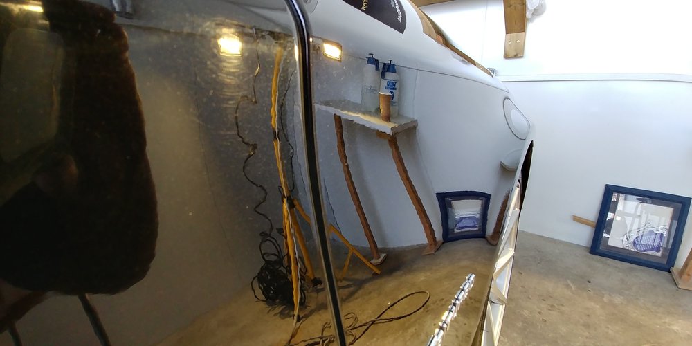

שלשום מסרתי את הרכב (7 חודשים על הכביש) לטיפול פוליש + ציפוי ננו קרמי. הרעיון היה להתפתר מהסוורלים שנעשו לפני שנדבקתי בחיידק הפורום, ולהוסיף שכבת הגנה לעתיד לבוא. את העבודה מסרתי לבעל מקצוע שקבלתי עליו כמה המלצות (אך לא דרך הפורום).
א. את האוטו קבלתי תוך 26 שעות מרגע המסירה
ב. ראיתי את הרכב בתוך המוסך ולא בשמש ולכן הוא היה נראה לי "סביר".
ג. בהתחלה בעל המקצוע לא רצה להגיד אם איזה חומר ציפוי השתמש - בסוף הראה לי קופסא של feynlabs - לא הצלחתי לראות בדיוק איזה סוג (חבל, דווקא היה מעניין לראות אם זה ה-self healing)
ד. כשהגעתי הביתה הסתכלתי על מכסה המנוע ושמתי לב לפסים ארוכים (הולוגרמה?) חדשים שנוספו, וסוורלים (קצת יותר עדינים אמנם) שעדיין מחייכים אלי - ראו את הצילומים המצורפים...
ה. שילמתי פחות מ-1500 ש"ח (אבל לא הרבה פחות)
שאלותי הם:
1. האם אני פשוט לא ראילי כשאני מצפה מפוליש להסיר את כל הסוורלים במיוחד אם בעל המקצוע לא קורא לעצמו "דיטיילר"?
2. אני יכול לעשות משהוא ידני להוריד את ההולגרמות הארוכות או שפשוט כדאי לתת למישהו רציני יותר לתקן ולצפות מחדש את מכסה המנוע?
3. כמה זמן לוקח לחומרי הציפוי להתייבש והאם אני פשוט צריך לחכות ואז פתאום הכל יסתדר?
הנה כמה צילומים...
תודה!

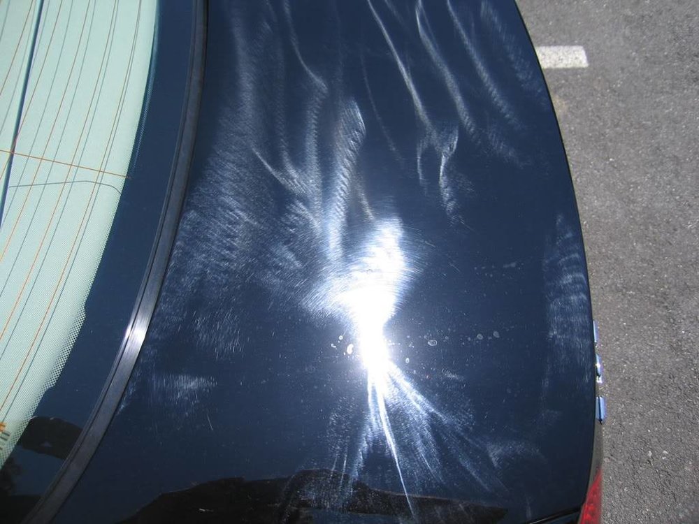

אלה סימנים של פולישר רוטרי, בעל המקצוע היה צריך לסיים עם פוליש עדין,פד עדין יחד עם מכונה אקצנטרית(כמו flex 3401) כדי לתת פיניש ברמת גימור גבוהה.
הסימנים האלה לא יעלמו מעצמם וכדי להסיר אותם הוא חייב לבצע פוליש, יכול להיות אפילו פוליש אגרסיבי אם מדובר בציפוי קרמי(קשה להוריד אותו אפילו בפוליש אגרסיבי!)

אנחנו יודעים מה גורם ל"הולוגרמה". שימוש לקוי במכונה רוטורית (וזה באמת קורה רק במכונה כזאת).
לדוגמא שימוש במהירות הכי גבוהה עם פאד פרווה ופוליש ממש גס או בכלל שילוב לא נכון של פאד/פוליש שנחוץ למצב הצבע של הרכב שאתה עובד עליו.
"מכנית" מה קורה?
הולוגרמה היא בעצמה שריטה. שריטה שהבן אדם שעושה פוליש לאוטו בעצם מכניס לתוך הצבע.
כידוע מכונה רוטורית יוצרת חום גבוה מאד במגע הסיבובי שלה עם צבע. השילוב של החום הזה והטיית המכונה בזווית כזאת שזה נראה שאתה חותך את הצבע כאילו אתה משתמש במכונת שיוף כדי לשייף מתכת בנוסף על כל זה ההטייה הזאת יוצרת חיכוך מוגבר בגלל הנטייה הטבעית של הפאד להתנגד לכך שלוחצים עליו כדי ליצור זווית.
חיכוך מוגבר = יותר חום. יותר חיכוך = חיתוך מוגבר של הלקה.
כל זה בשילוב עם קומבינציית פאד/פוליש לא נכונה זה מתכון להכנסת הולוגרמות לתוך הצבע אבל מה בתכלס קורה על הצבע עצמו זה haze effect (דוגרי הוא מלבין).
haze אפשר ליצור גם בעזרת מכונה אקסצנטרית בשימוש עם קומפאונד גס או לדוגמא בשימוש עם פאד מיקרופייבר אבל זה שלב שהאמת מקובל כי אנחנו לא יוצרים קווים שנראים כמו פסי זברה אלא עיגולים אחידים שנוריד בעזרת פוליש שזה השלב אחרי הקומפאונד.
אז מה אנחנו יכולים להסיק מזה?
1. בגלל אופי השימוש במכונה רוטורית אנחנו נוריד יותר לקה מהצבע ובכל נגרום ל"עמקים"(valleys) על הצבע אפילו שלא נרגיש אותם במגע יד כי כן נראה אותם בשמש.
2. העמקים האלה יהיו בהירים יותר משאר הצבע בגלל התוצאה שמתרחשת אחרי שימוש בcompound (פוליש גס).
3. העמקים יהיו בעלי טקסטורה של גל ויראו בבירור את החלק של הפאד שנגע בצבע.
ומכאן נובע:
בשמש נראה פסים בהירים שניתנים בבירור לזיהוי כתנועות ידיו של האדם שביצע את הפוליש על הרכב.
