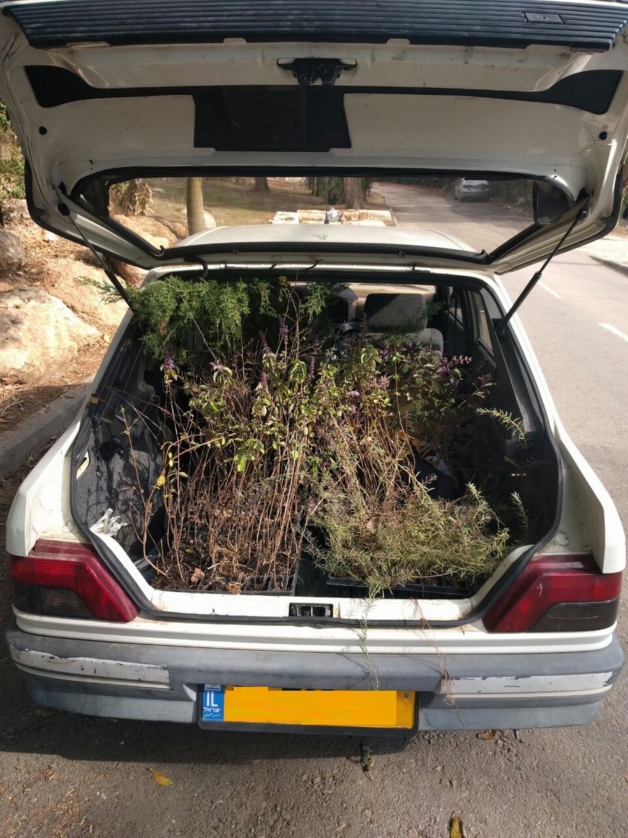

מבפנים נראה בסדר יש עניין של חוסר מתגים של מערכת האוורור ובטעות שברתי מגש(ליד הברכיים) שלא כל כך נארה לעין.
הרכב משמש אותי לנסיעות רגילות והעמסה.
אני די מבסוט מזגן וחימום תקינים עובדים, צריכת דלק יוצא לי 14.5 ק"מ לליטר(הכל בינעירוני ונוסע 90 על השעון), יש כח נסעתי איתו רכב מלא לירושלים ללא בעיה.
בכללי אני לא מתכוון למכור אותו אין סיבה יהיה אספנות עוד 4 שניםasdfasdf.jpgIMG-20161005-WA0007.jpg
