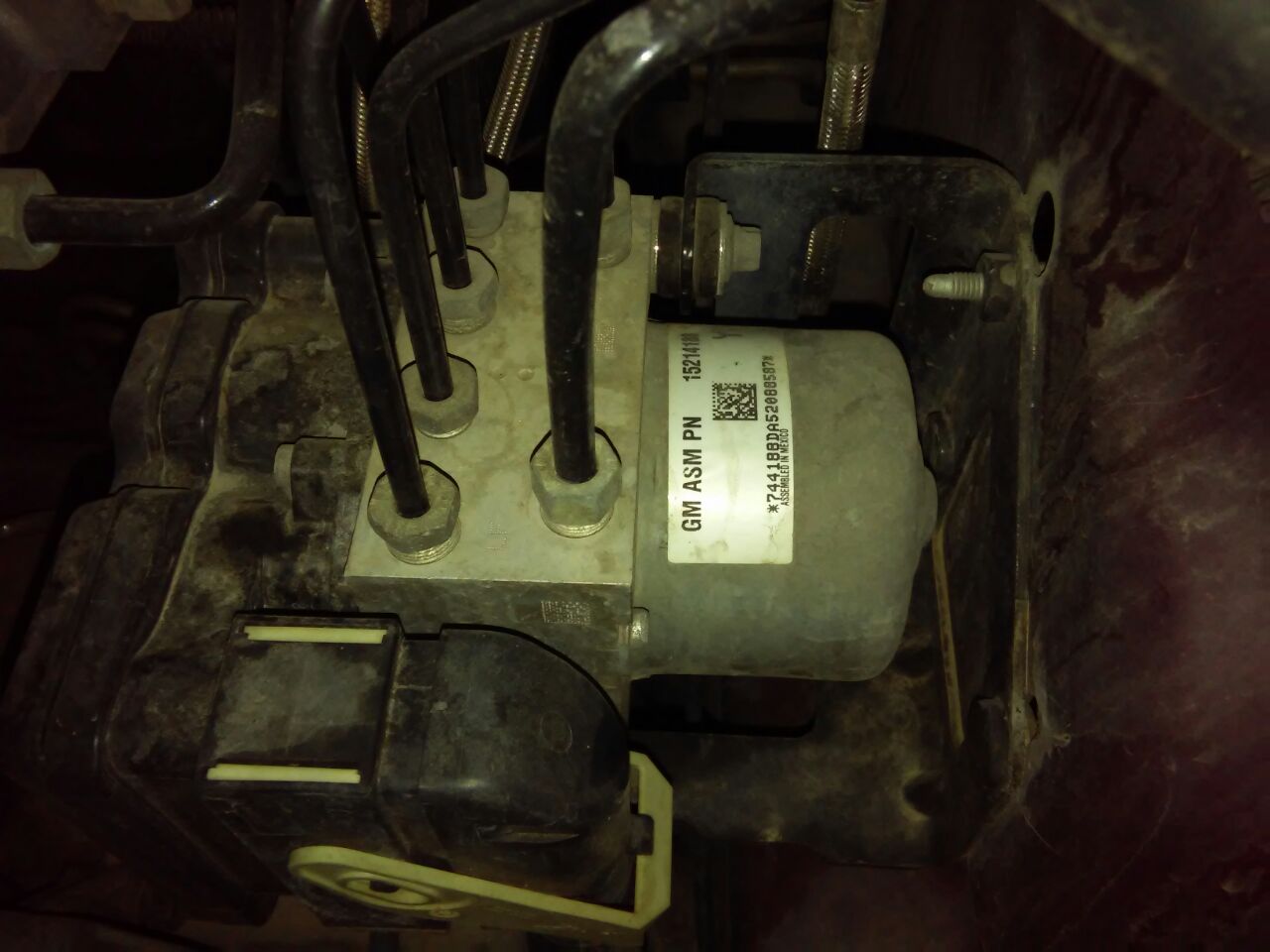

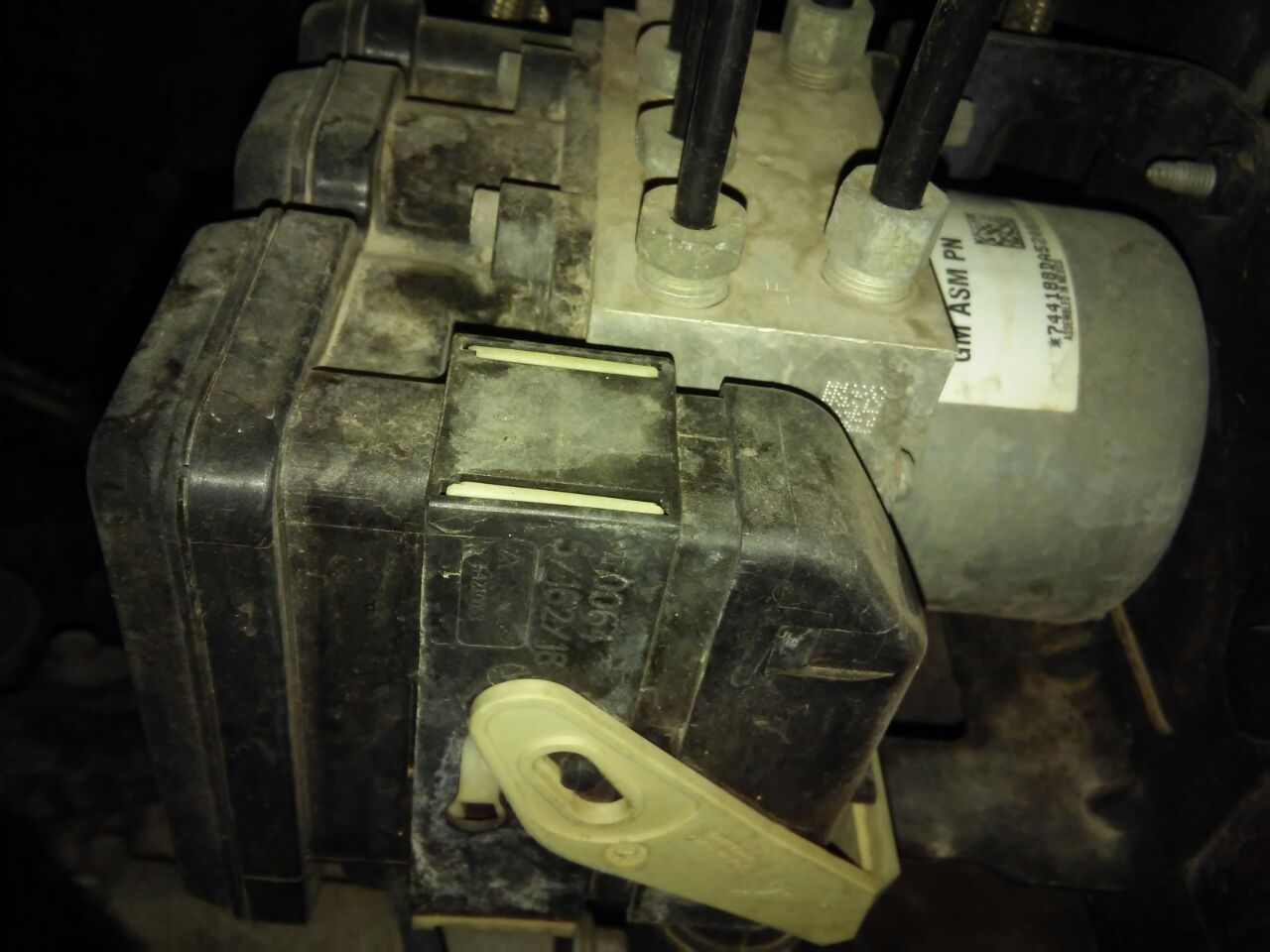

שואל עבור חבר, ואני לא בטוח שהבנתי ממנו לחלוטין במה מדובר.
הנ"ל מחזיק באפלנדר 2006, ובימים האחרונים יש תופעה שהמצבר [התקין] מת אחרי כמה שעות בחניה.
הוא הצליח להבחין שיש איזה רכיב שיושב מקדימה מתחת להגה, שממשיך לצרוך חשמל גם אחרי כיבוי הרכב.
הרכיב הזה ממשיך להוציא רעש וחום, כך שהחשד העיקרי נופל עליו.
מה זה ומי זה?
מה תפקידו?
איך קוראים לו בכלל?
בברכה
נ.ב. אנסה להשיג תמונות בהמשך

כרגע, בעל הרכב ניתק את הפיוז של המשאבת ABS, כי שלא תאכל את המצבר.
מה השלב הבא?
אפשר לתקן את זה, או רק להחליף את כל היחידה?
חדש?
מקורי?
חליפי?
מפירוק?
מי מתעסק עם זה [חוץ מרשת מוסכי היבואן]?
אשמח להמלצות, אפשר גם בתל אביב והאיזור

שלום רב.
לדעתי ניתן להחליף רק את החלק האלקטרוני של היחידה. אך יש לבדוק טרם ההחלפה חיווט ליחידה שיכול להיות שמקצרת.
אני ממליץ לך על מוסך אהרוני שנימצא בת"א ברחוב תושיה 24,מוסך קטן אמין ומקצועי המתמחה ברכבי GM ויש לו גם את כל הציוד הדרוש לבדיקה וטיפול.
