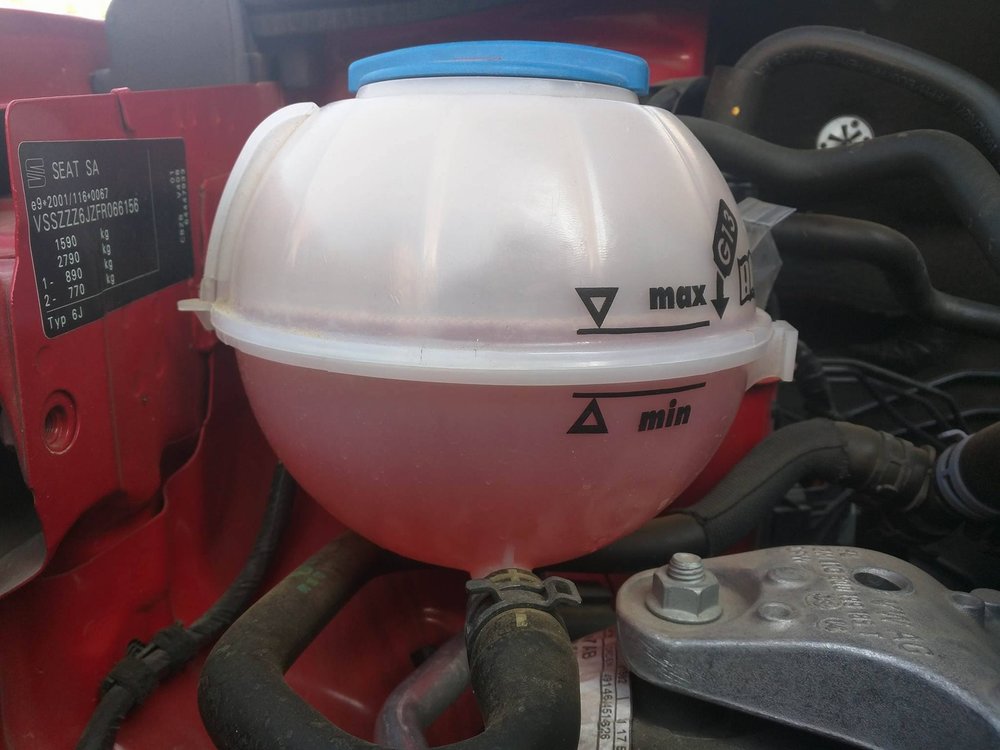

שלום, מדובר בסיאט איביזה AM5 שנת 2015 מנוע 1.2TSI DSG7 (עלייה לכביש 4/2).
חשוב להגיד, שקבעתי תור שבו יסדרו לי את הרכב במסגרת האחראיות ביום ראשון, אני פותח את השרשור בשביל לקבל קצת יותר מידע איך ולמה הרכב הגיע למצב שכזה..
היום בבוקר גילתי שנוזל הקירור (אדום, G13) ס''מ-2 מתחת לקו המינימום, ממה זה קורה ולמה?
מפלס השמן מנוע, בבדיקה כשהמנוע קר (בודק רק בבוקר), הוא לא ב MAX אלא באמצע, לפני 3 חודשים בערך היה לי גם חוסר שמן והוא מולא במסגרת האחראיות, עכשו שוב חסר טיפה.. יש סיבה לדאוג?
יש לי גם כיוון פרונט שצריך לבצע פעם שנייה בפחות משנה, כנראה בגלל הג'אנט סיני ששמו לי..

כשהיה חוסר שמן המדיד היה מתחת למינימום? הם מילאו עד שבמדיד היה בmax?
אז זהו, כשהופיעה הנורה לא בדקתי , פשוט הלכתי למלות, גם לאחר המילוי לא בדקתי.. כשאני חושב על זה עכשו, כמה טיפש יצאתי כשלא בדקתי..
אני יכול לצלם רק מחר בבוקר מה הקיבולת הנוכחית לפי המדיד.
אי לכך ובהתאם לזאת אי אפשר לדעת אי הייתה ירידה חמורה או ירד מעט שזה הגיוני למנוע חדש.
האם המצב הנוכחי הוא בסדר או שיש חוסר?
כרגע כמות השמן תקינה. שים לב לאמור בספר הרכב. בדרך כלל המדיד מחולק לשלושה איזורים. אם כמות השמן במנוע נמצאת בחצי בספר הרכב זה יהיה כנראה מוגדר כ"ניתן להוסיף שמן". כלומר כמות השמן תקינה, אך אתה יכול להוסיף עד לקו העליון.
מניסיון עם מנוע 1.4 tsi, קיימת צריכת שמן במנועים הללו. בדוק אחת לשבוע או שבועיים, בהתחשב בכמות הנסועה ואופי הנהיגה.
תעקוב אחרי זה.

דווקא אני כן מודע לצריכת השמן במנועים, אני יודע שמנועי 1.4 עם הטייון טורבו לא אמינים בעליל, לאונים למינהם 1.8 יש רינגים וצריכת שמן גבוה, ו 2.0 גם שמן..
אני משאר שהחוסר שמן נובע מכך שגם בהרצה הרכב לא ננהג כמו רופא :D
אבל מ 1.2 לא ציפיתי.. בכל מקרה אני אעדכן בראשון.

קנה מיכל של נוזל קירור G13 וגם ליטר שמן מנוע מתאים והוסף במידת הצורך. חבל על בזמן שתבזבז במוסך !! במקרה הטוב יועץ השירות ישלים את החוסרים במקרה הגרוע תמתין שמכונאי מקצועי מומחה להוספת נוזלים ימלא את החוסרים ובזה תם ונשלם 'הדברים שצריך לסדר ברכב'.
האם חשבת שברכב חדש לא צריך להיות חוסר בנוזל קירור או שמן מנוע ?
פעם בחודש תבדוק נוזלים ותהנה מהרכב.

לגביי הנוזל קירור, לפני שהחלפתי את האיביזה, גם שמתי לב שהוא ממש על הקו של המינימום, ששאלתי אנשים למה, אמרו שהיה קיץ ממש ממש חם, שיכול להיות בגלל זה, אצלי לא היה מתחת היה ממש על הקזקז של המינימום, פשוט תקנה G13 באוטוסטור ותמלא.
לגביי השמן, יכול להיות שיהיה מפגר לשאול, אבל הרכב עמד ישר עד הבוקר לפני שבדקת??
תמיד אבא אמר לי אם אתה בודק שמן ומים, תחנה אתה רכב שיהיה ישר, לא בטיפה עליה וירידה, נטו ישר.
ולפי מה שאני הבנתי לפחות, הTSI 1.2 לא אמור להיות בעייתית... ה1.4 TSI Twin Turbo זאת המנוע הבעייתית הבנתי לפחות, אני לא יודע עד כמה אני צודק באמת.
