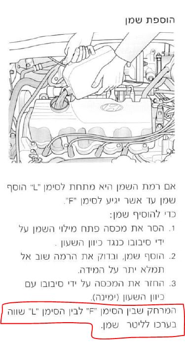

למה פלאשינג לא טוב למנוע? הרכב שלי ישן יחסית - אחרי פלאשינג
ירדה צריכת השמן באופן דרמתי. אולי לטווח ארוך זה לא טוב למנוע?

בכל מקרה, לענ"ד, המצב שאתה מתאר ממש לא תקין ודורש טיפול זריז.
אבל אין בוץ.. ובחיפוש באינטרנט מצאתי שהיבואן כותב שהדגם הזה אמור לאכול שמן אפילו ליטר לאלף קילומטר , לכן אני רגוע .. אני לא אוהב שכותבים דברים בלי לבדוק וגם קובעים אותם..
אתה פנית לחברי הפורום שהם לרוב מקצוענים וקיבלת תשובות הגונות וחלקם אמרו גם שזה תקין .
אתה שואל או שאתה כבר יודע את התשובה?
שאני שואל אז אין לי מושג ואם יש לי אז אני לא שואל ואחר כך מזלזל בתשובות של אחרים.
האם נשמע לך הגיוני שרכב תקין יצרוך ליטר שמן לאלף קילומטר?
אם כן, כיצד מסתדר ההגיון הנ"ל עם העובדה שהרכב אמור לעבור טיפול כל 15,000 ק"מ?
חוץ מזה, אם אתה רגוע ויודע שהכל תקין - מהי מטרת השרשור?
