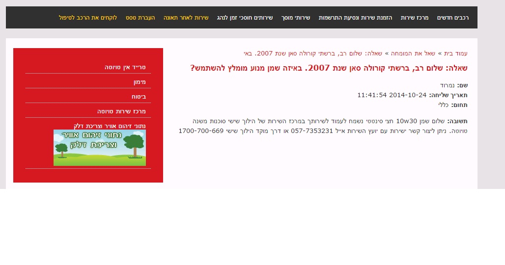

הרשה לי לתקן: שמן מנוע מומלץ לדגם הזה בשנתון הזה הינו 10W40, ואפשר לשים גם 5W30 אם התקציב שלך מאפשר זאת.
ההמלצה הגורפת במוסכי היבואן הינה לשים חצי סינטטי קרי 10W40 כסטנדרט, לעיתים אפילו לא יציעו לך את ה 5W30, כנ"ל לגבי האונסיס בשנתונים מאוחרים יותר, כך שהסר דאגה מליבך בנושא השמן, בעניין הבוצה לגבי השנתון הזה הינו לא רלוונטי, בעניין הפלאשינג אני אישית ממליץ מכיוון שזה שומר על מערכת נקיה, ואל תשווה אקסנט לקורולה, עם כל מה שמשתמע מכך.

תיקנת לא נכון. לא יודע מאיפה הבאת את הדברים האלה.
איתמר
10W30 הייתה המלצה גורפת של טויוטה החל מתחילת שנות ה 90, אולי אפילו לפני.
בשנת 2008 כמדומני יצאה ההנחייה לעבור לשימוש בשמני 5W30 בכל המנועים שדרשו 10W30 לפני כן.
טויוטה אף אישרה והמליצה על שימוש בשמני 20 ברוב דגמי הבנזין שלה שיוצרו החל מ 2006.
לשמני 5 יש רק יתרונות על פני שמני 10.
