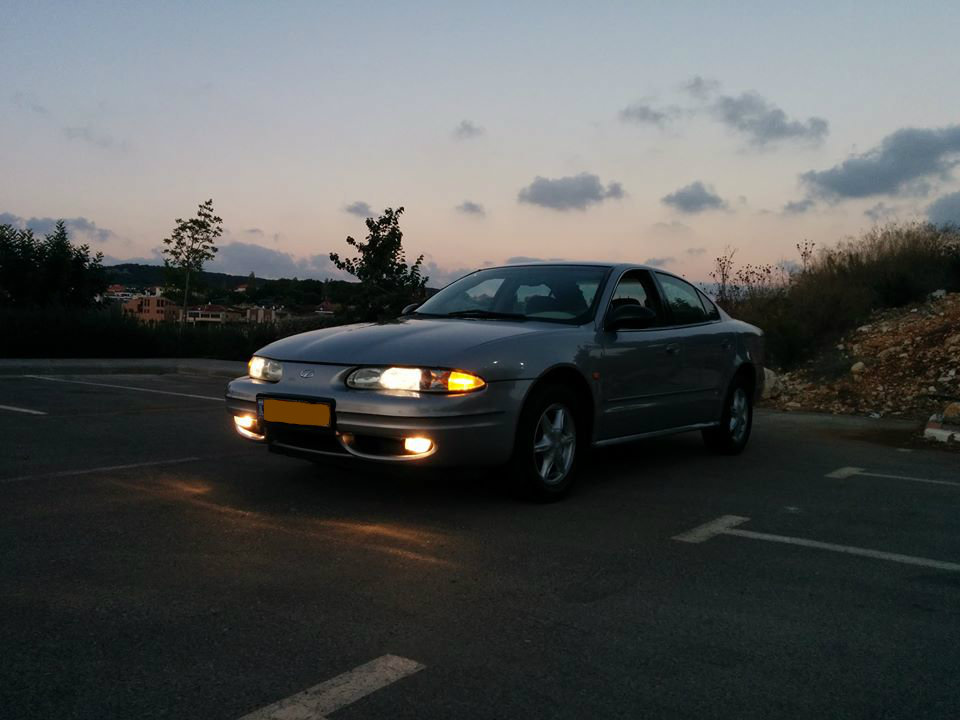

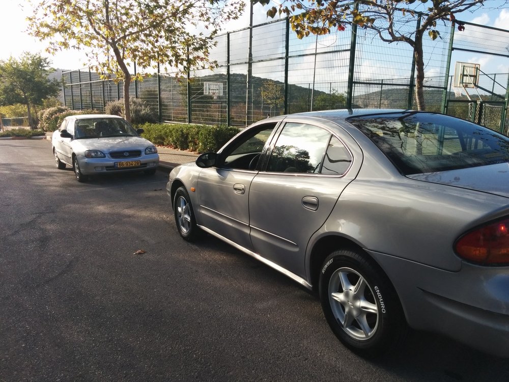

אולדסמוביל אלרו נמכרה בארץ כשברולט עם תקן פנסים אירופאי בעוד שבחו'ל היא נמכרת עם תקן אמריקאי, מאחר ואני אוהב יותר את התקן האמריקאי (בו האיתותים דולקים קבוע) החלטתי לעשות המרה של הפנס הנוכחי.
לצורך ההמרה הזמנתי מאיביי נורת לד כתומה שתשמש כאיתות, קצת שינויים בחשמל והופ קיבלתי את התוצאה הרצוייה.
בנוסף לצערי פנסי הערפל הקדמיים של הרכב היו שבורים אז הזמנתי ב 110 ש"ח פנסים אוניברסאלים מאיביי והתקנתי במקום המקוריים.
*יש לציין שאני לא נוסע עם פנסי ערפל שלא לצורך.

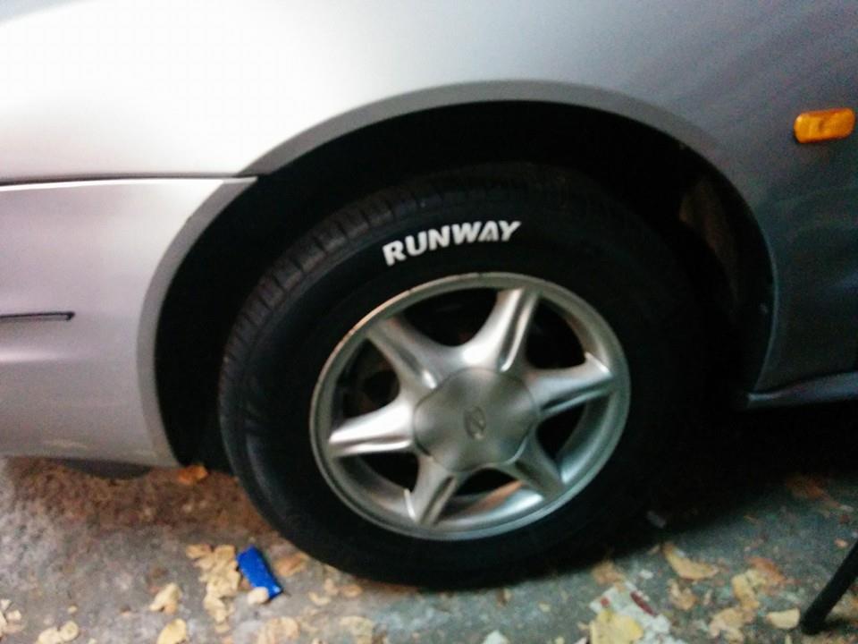

פרוייקט שני הוא הדגשת כתב על הצמיג בעזרת טוש לבן ושחור יעודיים לצמיגים, מעולם לא עשיתי את זה ליפני ולפעם ראשונה יצא נחמד מאוד.
הערות והארות יתקבלו בברכה :)

נראת מעולה!
סחטיין על הרצון להגיע למראה המקורי.

עכשיו מתחשק לי גם לצבוע את הכיתוב על הצמיג
slowride הקדמתי אותך כבר הזמנתי
האלרו פשוט יפה תמשיך לשמור עלייה !!! אהבתי את השידרוג לפנסים,וכמה זמן מחזיק הכיתוב בלבן?
הכתוב ממש מוסיף,לכמה זמן הכיתוב צריך להחזיק?
כן אני מאוד אוהב את המראה המקורי שלה ומעוניין לשמור עליו, זה מתבטא בהחלפת מספר למספר אמריקאי, הזמנת מראה אמצעית מקורית של GM ולא שימוש בחלופית (מראה מקורית של GM כוללת חיבורי חשמל על המראה עצמה ומשמשת כחלק ממערך התאורה ברכב).
פנסי ערפל לא מקוריים מהסיבה הפשוטה שבאיביי מצאתי רק משומשים, ועל פנס משומש בודד רצו 300 ש"ח ביחד 600 ש"ח על שניים לא מצדיק את המחיר.
בפרוקיות הפנסים שבורים לחלוטין כי בדר"כ מאזור שלהם מרימים את הרכבים.
אני שמח שאהבתם את הדגשת הכיתוב על הצמיגים, קראתי הרבה ביקורות שאומרות שאחרי תקופה של חודשיים +- הכיתוב מתחיל לקבל גוון צהבהב וכדאי לחזור עליו עם טוש נוסף כדי לחדש.
טוש אחד מספיק למילה אחת וחצי כמו אצלי (RUNWAY) , חשוב חשוב חשוב לדעת איך משתמשים בטוש אחרת הוא יהרס מהר והכיתוב יצא ממש גרוע, אני למדתי איך משתמשים בטוש רק לאחר שהרסתי 2 :oops: , למזלי הזמנתי 12 טושים לבנים, ו3 שחורים. (כל סט מגיע עם 4 לבנים ואחד שחור לתיקונים קטנים בסוף)
אני אצלם לכם באחד הימים השבוע סרטון איך להשתמש בטוש נכון.
תודה חברים :)

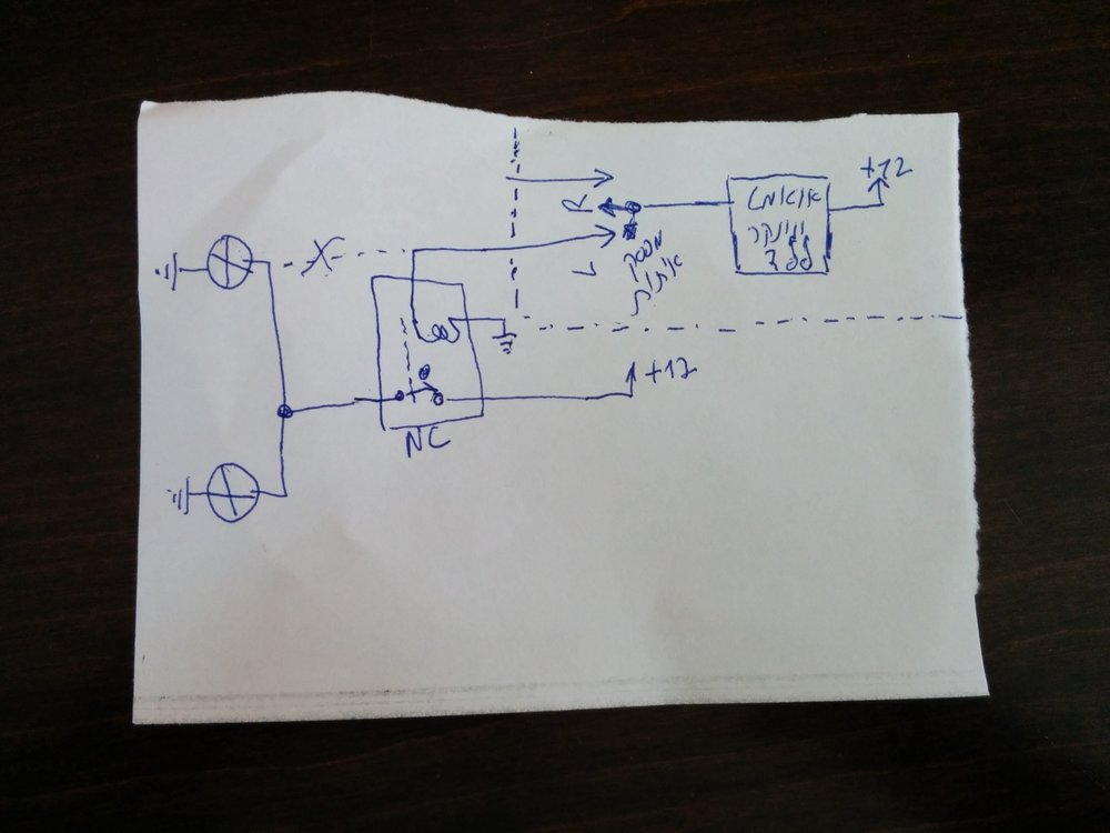

Yosi K_9 - צירפתי לך שרטוט של איך הנורה מחוברת:
הוספתי ממסר וחיברתי את הלד דרך הממסר (הלד מקבל חשמל דרכו) , החיבור של האיתות נותק גם הוא וחובר ישירות אל הממסר.
התוצאה היא שברגע האיתות יש "עומס" על הממסר והוא מאותת.
חשוב לשים לב שמאחר שאני משתמש בנורה מסוג לד אני משתמש גם ב"אוטומט ווינקר ללד" כדי שיוכל לאותת גם ללא עומס אמיתי.
כך בעצם אני משתמש בנורה אחת שאין בה "2 חוטי להט".

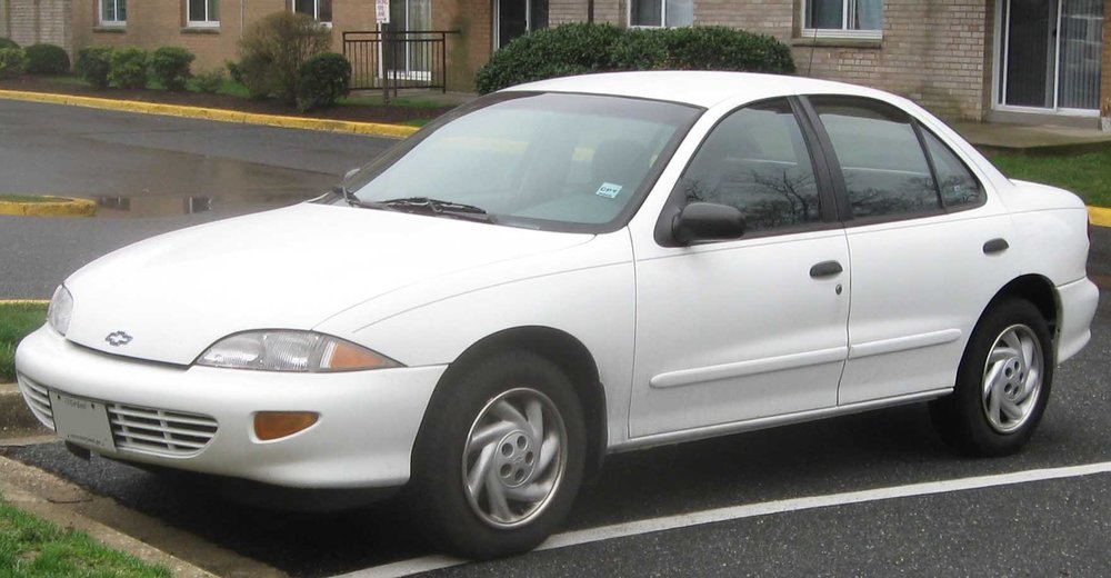

*אגב מי ששם לב ברוב האמריקאיות כגון לקרוס, קאווליר , מאליבו ולה סייבר - יש נורה כתומה שדולקת באופן קבוע (מקביל לנורת חנייה רק בצבע איתות Amber) ובנוסף אליה יש עוד נורה של איתות בנפרד.
בדר"כ הנורות שדולקות קבוע נמצאות בחלק העליון והאיתות נמצא בחלק התחתון.
צירפתי דוגמא של קאווליר , 2 הנורות דולקות קבוע במהלך הנסיעה אבל רק התחתונה מאותת.

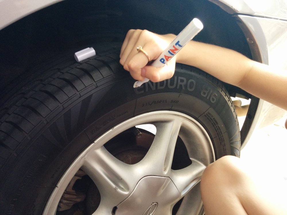

עדכון: החברה המדהימה הגיעה לביקור והתנדבה לצלם ולאחר מכן גם לצייר בעצמה, היא מאוד אהבה את הרעיון :wink:
אז הנה הסרטון שהובטח ובנוסף אליו אני אוסיף כאן הוראות.
ממליץ בהגדרות של הסרטון לשנות את המהירות ל 2, אחרת יש הוא סתם ארוך ומיותר.
1. מנערים את הטוש כ20-25 שניות.
2. פותחים את הפקק עם כיוון החץ ומושכים החוצה.
3. אין צורך כמו בסרטון להוציא את הקצה של הטוש כמו שאני עשיתי, הוצאתי לצורך הדגמה בלבד.
4. הופכים את העט שהחלק שמצייר יהיה כלפי מטה, ולוחצים על הקצה פנימה מס' פעמים עד שרואים קווים לבנים שמתחילים למלא אותו מסביב, בסרטון קצת קשה לראות אז פשוט כשאתם לוחצים שימו לב שהחלק העליון שלו מתחיל להלבין.
5. ברגע שיש קצת לבן בחלק העליון של הטוש זה הזמן להתחיל לצבוע את הצמיג.
כדי שתצא שכבה אחידה אני ממליץ כמו בסרטון לצבוע בנקודות קטנות , בערך כמו שעושים קעקוע.
חשוב שבמהלך כל הצביעה הטוש יהיה כלפי מטה.

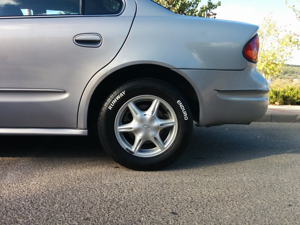

העלאתי בתמונה נפרדת את התוצאה הסופית מקווה שהסרטון הזה יעזור לכם חברים, בהצלחה :)

בעקרון חיברתי את הממסר ל + ו - , אל הממסר חיברתי את הנורה + הפקודה של האיתות.
מאחר והממסר מחובר קבוע לחשמל הנורה דולקת באופן קבוע, ברגע שאני נותן לו פקודת איתות הוא מרגיש "עומס" ובעצם מאותת.
מקווה שקצת יותר ברור עכשיו.
