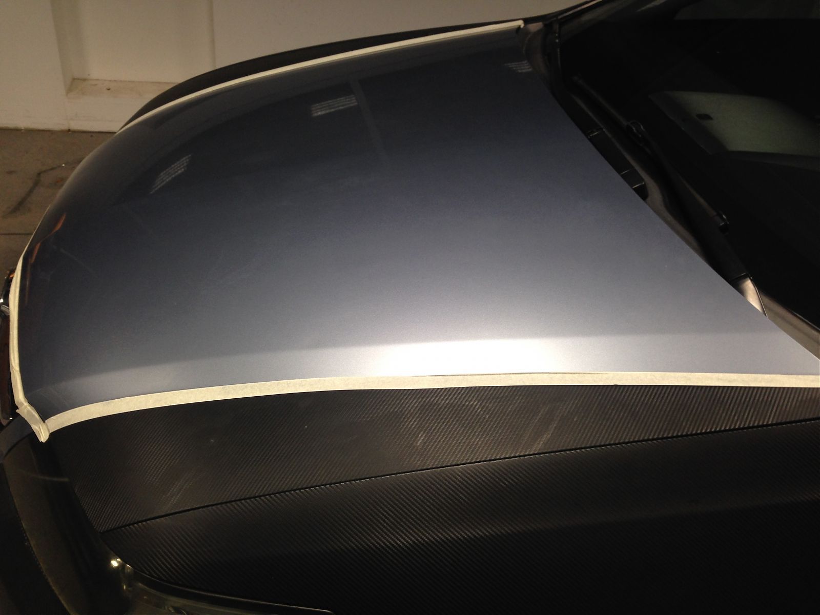

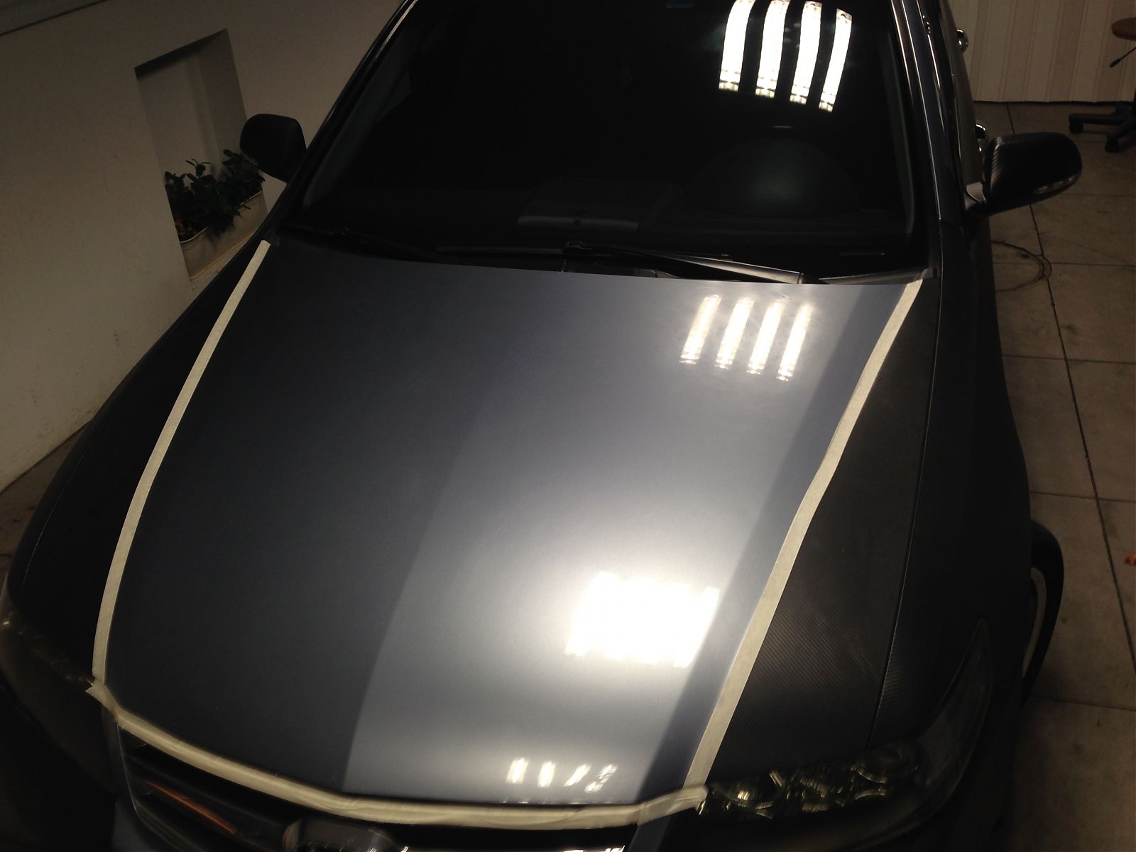

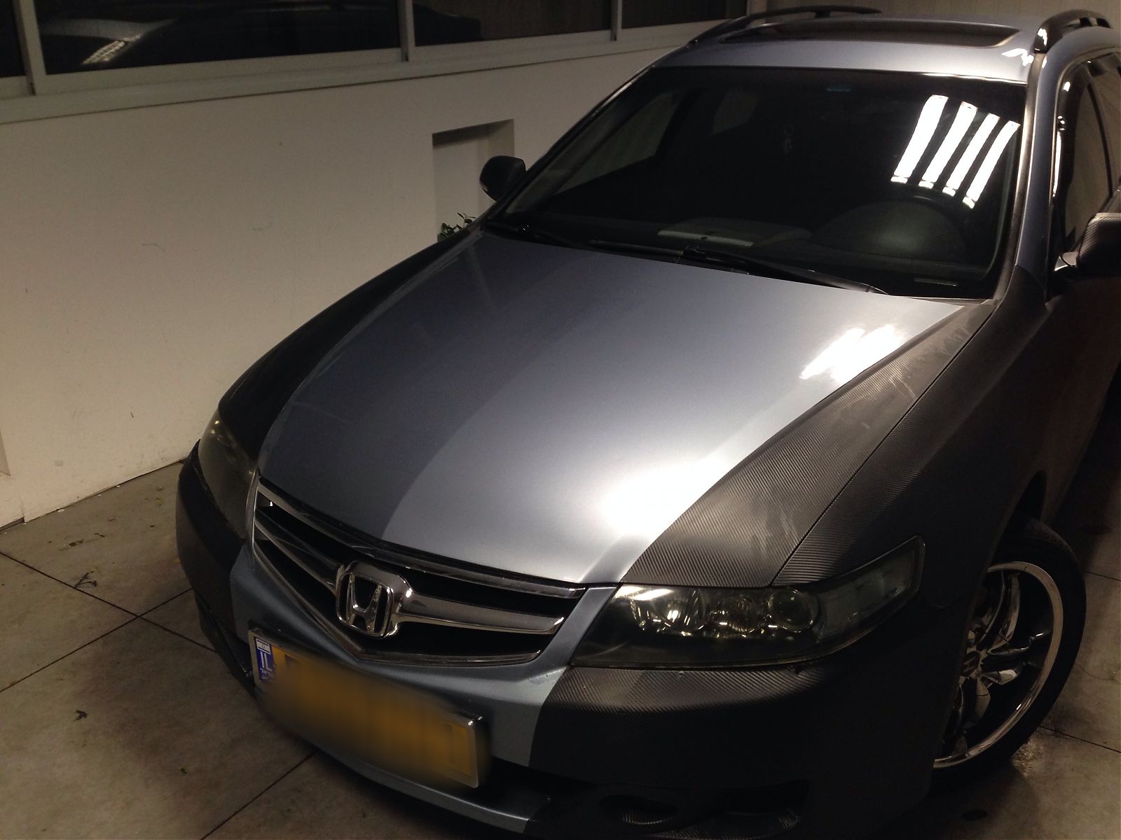

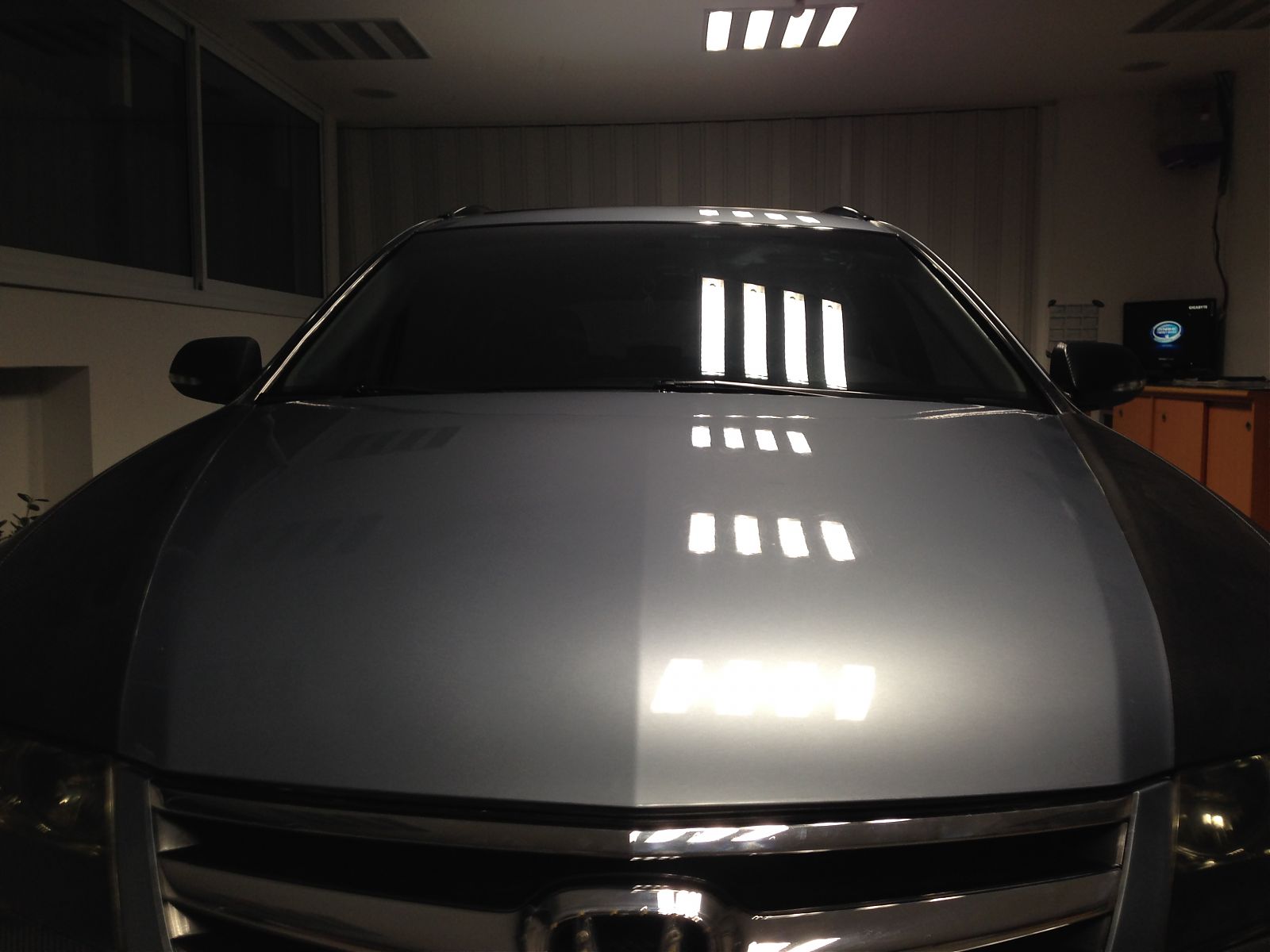

כבר הרבה זמן שאני שם לב לשריטות וסימנים שלא עוברים בשטיפה על המכסה מנוע באקורד
אז לקחתי יוזמה וחידשתי את המכסה
חשוב להבהיר - הרכב מצופה בקרבון אז אסור שהפוליש יגע בציפוי
1.אז שטפתי קודם את הרכב
2.הדבקת סרט דביק בקנטים של הקרבון
3.לקחתי מכונת פוליש מאחי (מהירות 11)
4.התחלתי עם הפוליש (שלי) מרחתי על המכסה בנקודות
5.ניגוב קל עם מטלית מיקופייבר להסרת האבק
6.מריחת ווקס (לקחתי מאחי )
7.ניגוב קל עם מטלית מיקרופייבר
8.הסרת הסרט הדביק
9.ראו את התוצאות
מה דעתכם ?
