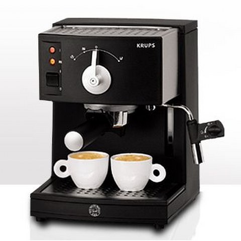

מזה זמן רב יש לי מכונת אספרסו קרופס fnc3 שמשרתת אותי נאמנה, אך לאחרונה שמתי לב שהקפה יוצא בטעם לוואי ואני כבר "לא שם לב" לטעם הקפה.
עשיתי לה טיפול עם קצת מלח לימון מחשש לאבנית וגם החלפתי את סוג הקפה שאני טוחן ועדיין טעם המים מגעיל. למה זה קורה? למישהו יש קצה חוט?

איזה מים אתה שם? יש מקומות שהמים בהם מגעילים. בתל אביב למשל, אפשר להחנק מריח הכלור שנודף מהם. אם יש לך בריטה או משהו דומה, נסה לשים מים אחרי שעברו סינון

למיכל אין שום ריח, היה קצת בתחתית אבנית וזה נוקה, ועדיין יש טעם מגעיל.

תוכל לתאר איך ביצעת את הליך הניקוי הפנימי ?
האם השארת את החומר מספיק זמן בפנים ע"מ שיפרק חלקיקי אבנית וינקה את הצנרת בצורה יסודית ?

הוספתי מים ושתי כפיות מלח לימון והדלקתי עד לרתיחה. הרי לא נשאר בתוך הדוד מים מפעם קודמת, הפעלתי את המכונה עד שראיתי שקו המים ירד במיכל ירד והשארתי את זה כ 2 דקות. אחר"כ פשוט הפעלתי אותה עד שהיא סיימה את המים במיכל. ואז הפעלתי אותה עוד עם מים נקיים.

בדוק עם יצרן\יבואן המכונה את הליך הניקוי, יש כאלה הממליצים שהחומר ישאר בפנים לפחות 10 דקות וישנם כאלה שמנחים נקודתית עם איזה חומרים מותר להשתמש ואיזה לא.

שמעתי רבות על הדורגול שהוא יותר טוב מהמלח לימון הקלאסי, את המכונה רכשתי באנדורה (נסיכות ליד ספרד) אני לא יודע אם בארץ יש מכונות אספרסו של קרופס.

מנסיון עם פירוק דוד של מכונה דומה וכמות האבנית שמצטברת אין סיכוי שמה שעשית הוריד את האבנית שיש בדוד. אולי דגדג אותה במקרה הטוב. אינני יודע כמה מהאבנית הפילטרים של התמי 4 מונעים אבל אם לא הרבה סביר שהדוד מפוצץ באבנית. או שתמשיך לנקות תוך שאתה משאיר שם את מלח הלימון ללילה שלם או שתפרק את הדוד. בכל מקרה אתה יכול גם לנסות להעביר בה חומץ, הוא גם מנטרל ריחות רעים.
אם הייתי יודע איך לפרק אותה אז ניחה,אני יקרא באינטרנט על הדגם הזה אולי יש משהו שכן יעבוד. בכל מקרא התמי 4 כן מונע אבנית,אומנם לא 100 אחוז אבל משמעותית. אני רואה את זה במיכל של הנספרסו שהוא אצלי שנה ויש לו "שנתות" עדינות שהיה פעם גובה המים במיכל. ולמי יש ניסיון עם הדורגול? זה יעזור?

שים לב שלא כל המכונות עמידות לחומרים מהסוג הזה ולכן כדאי שתנסה לחפש אינפורמציה אפילו באינטרנט על ניקוי המכונה ש-ל-ך.

ההמלצה הכי טובה תהיה לפתוח את חוברת ההוראות של הדגם הספציפי שלך,
בד"כ יש שם הסבר שלב אחר שלב לטיפול במכונה.
כמו כן - ישנה רשת אחת לפחות שאני מכיר, שמחזיקה מכונות של KRUPS, "אמיגו"
http://www.coffeeman.co.il/products.asp?Cat2Cat1ID=21&Cat2ID=18&DeptIDReq=2
יש להם גם את כל הציוד ההיקפי כמו חומרי ניקוי מותאמים ליצרנים שונים וכו' (לדעתי הם גם עושים טיפולים למכונות).
תתחיל מלחפש את החוברת של המכונה שלך (במידה ושמרת אותה, או PDF מהאינטרנט),
אח"כ תפנה לחנות לייעוץ והמלצה לחומר ניקוי מתאים,
אם עדיין לא יעבוד - אולי כדאי לתת להם אותה לניקוי.
